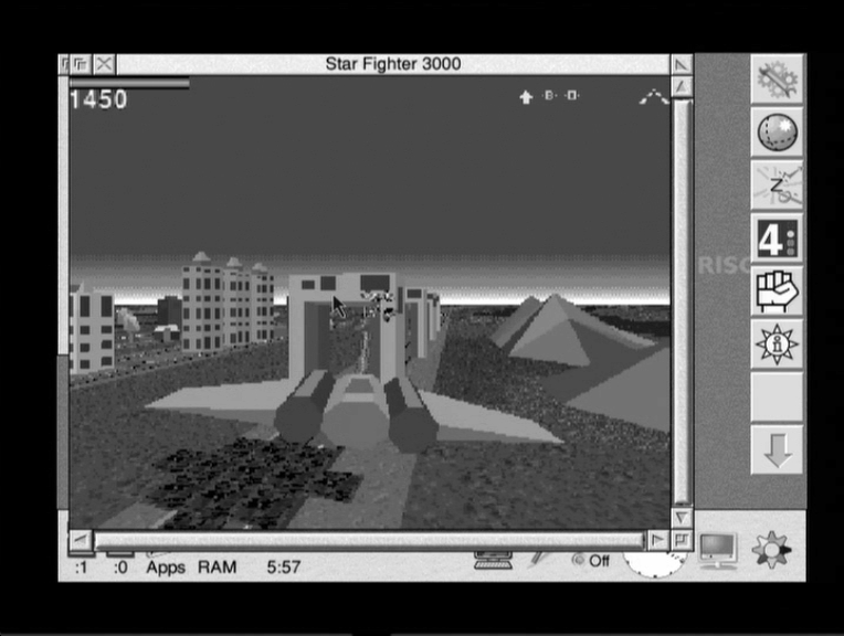

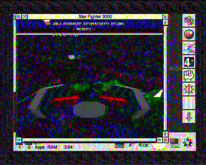

Wow 3 Pandoras hier und 3 verschiedene Ergebnisse hier mit dem TV Out :-???
Rebirth Pandora= krieseliges Bild mit wechselnden Farbpigmenten
1GHZ Pandora=klares Schwarzweisbild
(ich nutze nur Svideo liegt bestimmt daran dass Composite eingestellt ist)
Pandora 1GHZ TV-Out Edition=gar kein Bild kommt...
...und genau mit der wollte ich ein Video aufnehmen für Youtube.
Ton kommt wunderbar hier ;)
Sehr seltsam.

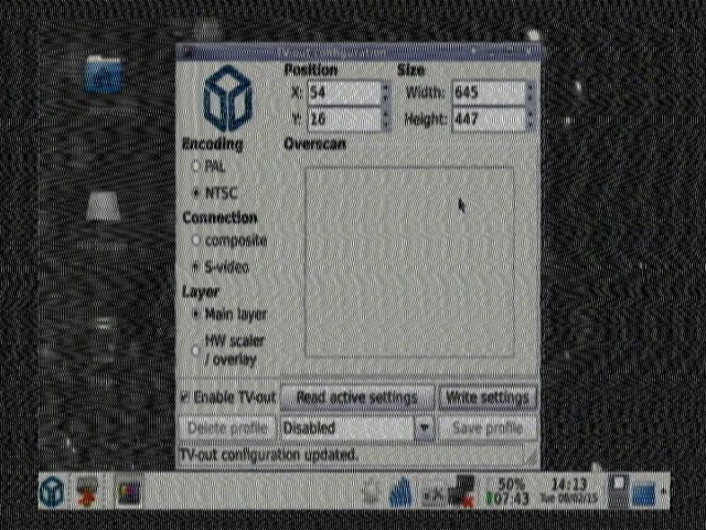

Hier ein Bild an der GHZ Pandora:
und hier nochmal ein Zaxxon Bild von meiner aktuellen Rebirth(gleicher Stecker,gleiches Setup)

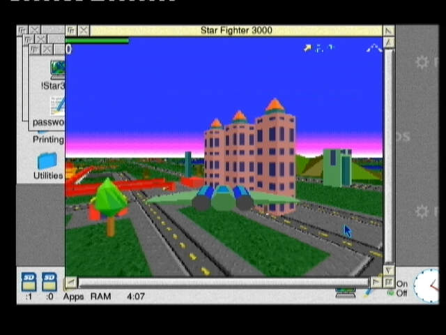

Juhuu alles gute Neuigkeiten.
Läuft auf dem Beagleboard auch einwandfrei.
Musste den Uboot neu flashen wie vermutet und dann gings wieder super.
Hab jetzt auch den Beaglehund wieder als Bootlogo ;)
Starfighter3000 läuft sehr flüssig und es sind viele Emulatoren drinnen.
Vielen Dank für das zusammenstellen einer so tollen Kompilation :-)
Hab mal SDL-Lemmings probiert und er lief etwas langsam und nach dem Beenden war mein Mauszeiger verschwunden.
Muss mit den anderen Sachen noch mehr probieren
Also das Image läuft auf der GHZ Pandora,auf der Rebirth Pandora und auf dem Beagleboard perfekt :love:
Einziges kleines Manko was ich ned hinbekommen habe war der Svideo TV Out beim Beaglebard,aber das ist kein Muss ;)

seltsam,das Beagleboard scheint am Svideo sehr zu krieseln.
Ob da meine TV Karte wohl ne Macke hat?
Werde es nochmals am Fernseher selbst testen drüben im Wohnzimmer.
Schau mal das Video im Anhang:
Einfach Zip in Mpeg umbenennen.
Falsche Stelle... Juhu, der letzte Familiengeburtstag in diesem Jahr... der 81ste der Oma meiner Frau ;-) Das erste Halbjahr ist immer echt hart. Kaum eine Woche ohne, oft sogar zwei und wir wählen schon aus ;-)
Mein Handy wollte Dein Video nicht.
So ein Bild hatte ich auch mal als das Kabel/die Buchse "vergriesgnaddelt" waren. Hab damals Kontaktspray "reingeblasen" überall.
Stellt sich die Frage, wer hat das Video noch runtergeladen ;-) Ich zweimal (Handy, Rechner), bleiben noch zwei. Schwere Enttäuschung, oder ;)
Deine Bildränder passen wieder nicht. Solltest mal wieder ein wenig mit den Einstellungen spielen.

Da muss dann der Anschluss am Beagleboard was verschmutzt sein denn mit dem gleichem Kabel an der GHZ Pandora ein super Bild.

Am Fernseher im Wohnzimmer hatte ich auch ein solches Bild.

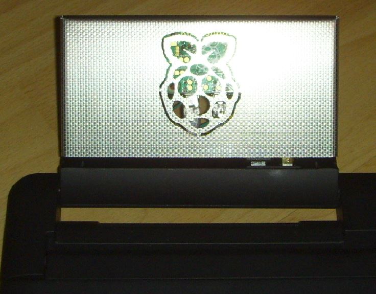

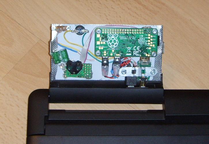

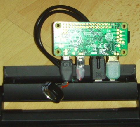

Pi Zero ... läuft
Innen drinnen in meinem Lapdock-Machwerk...
Von Aussen dann...
Quizfrage...
Was ist größer... Stecker oder Board...
Frohes Fest und Guten Rutsch...

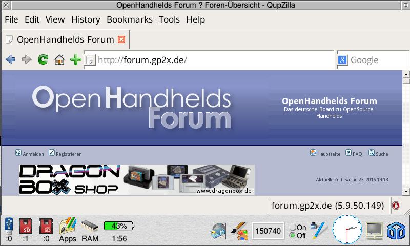

Es gibt mit Qupzilla einen neuen Webkit-Browser für RISC OS. Der läuft auch auf der Pandora. Startet etwas behäbig, funktioniert dann aber besser als Otter.
Qupzilla ist damit eine Alternative, wenn man JS braucht.
Eine Testversion gibt es hier.
