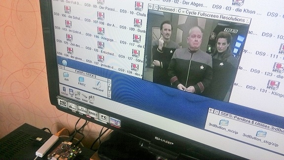

<r><IMG src="http://img.tapatalk.com/d/14/10/11/6ehasu2u.jpg"><s>
URL><e>
</e></IMG><br/>
Funktioniert gut <E>;)</E><br/>
RiscOS startet,Auflösung einstellen hat geklappt.<br/>
Das mit der Mittleren Maustaste einstellen muss ich nochmal nachlesen wie das geht.<br/>

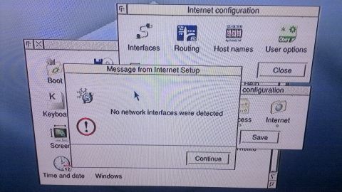

So wie es aussieht erkennt RiscOS meinen Ethernet Adapter nicht richtig,werde heute Abend bissl mehr probieren.<br/>
<br/>
Ein Problem habe ich allerdings.<br/>
Meine Dateien vom Stick werden nur im Hauptverzeichniss erkannt,amsonsten wenn ich doppelklicke auf nen Ordner erscheinen irgendwelche kryptischen Sachen.<br/>
An allem anderem wird der Stick aber erkannt,sogar bei meiner Technisat Box.<br/>
Wird da eventuell der Hub ned richtig erkannt?<br/>
Es ist ein Fat32 128GB Stick.<br/>
<br/>
Wie geschrieben werde ich heute Abend noch bissl experimentieren und lernen.<br/>
Risc OS ist jetzt offiziell auf meinem Fernseher <E>;)</E><br/>
<br/>
Zudem muss ich noch lernen wie ich meine Filme mit dem Mplayer durch doppelklick starte...<br/>
...warscheinlich aber mit der mittleren Maustaste.<br/>
<br/>
Gute Arbeit,läuft gut bisher <E>;)</E></r>

Netzwerk: Stecke mal Deinen Adapter ein und starte dss BB. Versuche das Netzwerk einzurichten, wie weiter oben beschrieben. Wenn Du beim Einrichten des Interfaces keine Fehlermeldung bekommst, wird Dein Adapter erkannt, wenn nicht ... USBDevices...

Geht gut mit Videoabspielen.
Vollbild geht noch nicht aber wie auf dem Foto zu sehen gehts gut soweit ;)
Ich experimentiere noch bissl weiter.
Der Usb Netzwerkadapter geht leider nicht,USB Daten kommen baldig ;)
Sieht gut aus.
Ich weiß, es ist noch Luft nach oben.
Dein Net-Symbol auf der Iconbar gehört da nicht hin. Wo kommt das her? Hast Du AUN aktiv? Bitte nicht.

Danke sehr ;)
Den Ton hab ich nicht über HDMI aber das ist schon gelöst
denn mein Fernseher hat überm HDMI auch noch nen Klinke Eingang den ich nutze.
Was ich bissl schade finde ist dass ich das Fenster vom Mplayer ned größer oder keiner
schieben kann aktuell oder dass Vollbild nicht funktioniert.
Das Net-Symbol?
Hmm habs ned beachtet,vielleicht hab ich ja mal was falsches geklickt durch wildes rumprobieren :-D

Net: Wäre gut, wenn Du mir die Daten (Vendor, Produkt und Chipsatz) schicken könntest...
[STRG]+F12... Taskwindow... *USBDevices oder Schick mit USBInfo.
Übertakten: Ich habe die wissenden Chris's (Johnson und Gransden) angeschrieben aber noch keine Antwort.
128GB: Sollen mit FAT32FS kein Problem sein. Ich habe größere Datenträger (Festplatten als FAT). Leider sehe ich an Deinem Bild nicht ob das aktiv ist. Mit !Paint in den Apps gehts ohne Fotoapperat... schon immer ;-)
Nachschlag morgen früh.
-- Mo Okt 13, 2014 06:17 --
Netzwerkadapter:
War nur die halbe Wahrheit. Entschuldigung.
Nochmal von vorn.
[STRG]+F12 öffnet ein Taskwindow
*USBDevices
=Liste der angeschlossenen Geräte. Suche Deinen Adapter. Als Erstes steht die Nummer No.
*USBDevInfo No.
=Liste der Parameter
Den Inhalt des Fensters kannst Du mit mttl.Maus--> Edit--> Save -->Datei benennen oder nicht und in ein Verzeichnis ziehen...
Dann brauchst Du eine Obey. Meine findest Du hier.
Ändere die Parameter entsprechend Deinem Adapter und Kopiere das die Datei nach Predesk...
[Shift]+Doppelklick auf !Boot -->Choices-->Boot-->PreDesk
Neustart, Netzwerk setzen (nur Internet, Interfaces, EtherUSB, DHCP)
Set-->Restart... Sollte mit Netz booten.
Bei Problemen [ESC] und dann Chancel...

Werde das mit dem Mplayer umbenennen und
wenn dann Vollbild klappen sollte mit Ton,dann habe ich ja schon
alles was ich eigentlich wollte :)
Das mit dem USB Netzwerkadapter wäre noch eine schöne Sache,
da muss ich echt mal die Daten raus schreiben und posten ;)
Meine Musikvideos hab ich mir übrigens eh alle umkonvertiert fürs Handy nach MP4
und niedriger Auflösung von 480x352,die sollten da ja ohne Probleme gehen.
Ich hatte heue früh noch 5min...
Die Darstellung kann man manuell anpassen. Geht recht einfach. Ich habs auf der Pandora probiert.
Wenn Du [Shift] hältst und MPlayer doppelt klickst, ...
Kurze Lehrminute: In RISC OS sind Apps Verzeichnisse mit vorangestelltem ! . Sieht der Filer die App, wird !Boot darin ausgeführt, beim Doppelklick !Run. Mit gehaltenem [Shift] öffnet man das "Verzeichnis".
Du siehst dann ein Verzeichnis Docs. Die HTML darin ist das Manual.
Mittlere Maustaste auf !Run --> Umbenennen !Run_o z.B. Für den Fall das was schief läuft kannst Du das Original wieder herstellen.
Wieder [Shift] halten und !Run doppelklicken... Ein Editor mit der geöffneten !Run-Datei sollte sich öffnen.
Ich habe hinter -noaspect -xy 2 (Verdoppelt das Bild) oder -x 640 -y 480 (setzt es fix auf 640x480) probiert. Das funktionierte sehr gut. -fs wäre fullscreen. Ich bin aber nicht sicher ob das richtig funktioniert. Probiere ich später noch.
Falls nix geht, [ESC] sollte abbrechen. Wenn Du kein Bild hast... F12 und Enter (ggf. 2x)...
Viel Spass
Ich bin schon vieel weitergekommen dank dir.
Hab jetzt nochmal verschiedene Mplayeroptionen ausprobiert und denke ich hab
was gutes gefunden für mich ;)
Könnte sogar in den Pandora/GameGadget Video Encoder
auch ein Beagleboard/RiscOS Preset dazufügen was alles optimal nutzt.
Mit den Videoauflösungen muss ich noch ein wenig probieren.
Hier schonmal ein kurzes Video wie es bei mir läuft,muss leider das Audio austauschen wegen Youtube und Rechten (das übliche halt) :-D
[youtube]aCWmcHmleM4[/youtube]
Vollbild geht leider noch nicht bei mir,weil mein Fernseher sehr zickig ist mit verschiedenen Auflösungen :-D
