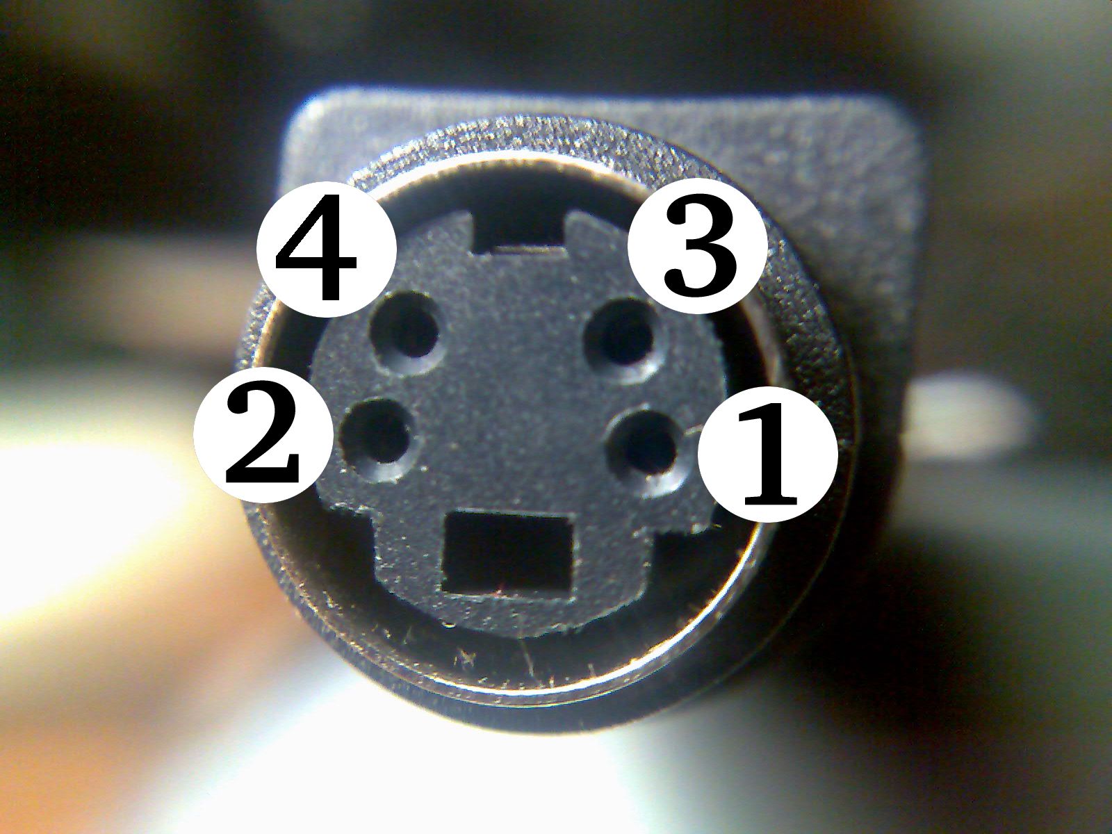

Mir stellt sich gerade die Frage an welchen Pin des "EXT Connector" man das normale Chinch Video Kabel anlöten muss. TV Out 1 (Y) oder TV Out 2 (C)?
http://pandorawiki.org/images/Cable_connector_pinout.png
Wenn Y und C für Luminanz und Chrominanz stehen (sollten sie) müsstest du beide Pins verbinden. Wikipedia meint man sollte einen 470pF-Kondensator hinter den C-Kanal löten und dann beide Signale auf eine Leitung legen, andere Quellen sagen es reiche aus beide Signale zusammenzuschließen. Ich selbst habe keines vom beiden ausprobiert.

Es gibt verschiedene Möglichkeiten:
GND geht bei allen drei Cinch Kabeln (Audio L+R, Video) an den äusseren Ring. Line Out L/R dann jeweils an das mittlere Metallstäbchen vom weissen/roten Stecker. Dann entweder nur Y oder Y /und/ C an den mittleren Anschluss vom gelben Stecker. Dabei kriegst du ein schwarz/weiss Bild, bei der Variante mit Yund C kann man nachher per Software irgendwie eine farbige Ausgabe erreichen.
Per Hardware kann man über Cinch mit einem 470pF Kondensator ein Farbbild erzeugen, das allerdings schlechter aussieht als über S-Video:
Code:
Y-------------------------+
                          +--------- RCA/composite video
C------------||-----------+
            470pF
Für S-Video kommt laut einem Post da: http://boards.openpandora.org/index.php?/topic/2675-ext-connectors/page__view__findpost__p__55559
GND an Pin 1 und 2 vom S-Video-Stecker, TV Out 1 (Y) an Pin 3 (Y) und TV Out 2 (C) an Pin 4 (C)
