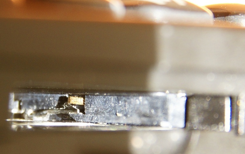

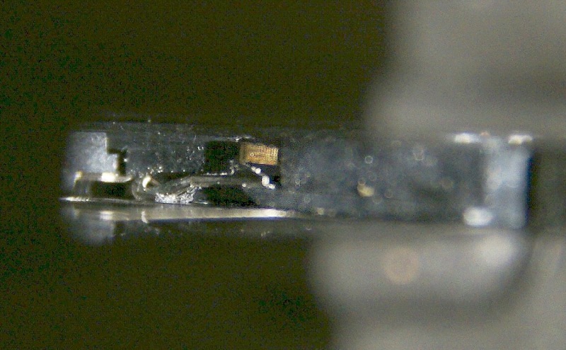

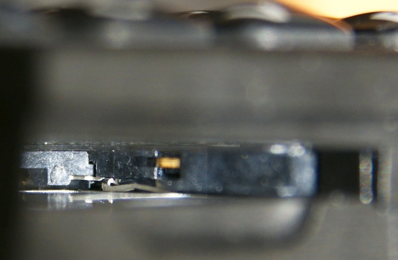

Habe leider ein ähnliches Problem... :-((
Im rechten Slot kommt die SD Karte zwar wieder halb raus, aber sie klemmt dann.
Man kann sie dann nur mit einem Ruck herausziehen... aber gesund fühlt sich das nicht an.
Habe mal hineingeleuchtet. Da steht rechts am Rand im Schacht so ein mini Haken hoch... Im linken Slot ist dieser nicht zu sehen...
Bin eigentlich feinmotorisch versiert - kann mir jmd erklären wie ichs fixen kann? Runterbiegen? Aufschrauben und die von ED erwähnte Feder finden und ?WAS? damit tun?

Den Haken den du beschreibst ist wohl das Ende jener Feder das sie ausgehangen hat.
So klingt das zumindest im ersten Moment, evtl kannst du sie ohne Aufschrauben einhängen.
Vergleich am besten mal mit dem linken Schacht.
Die Feder an sich dürfte es wohl nicht sein - denn dann würde die Karte nicht mehr einrasten.
Kannst Du ein Foto von machen?

Habe mal versucht es auf Chip einzufangen... leider ist ja bekanntlich die Tiefenschärfe bei Makros verdammt klein, deswegen ist entweder nur die Spitze oder das Ende des Häkchens scharf...

Der Linke Slot funktioniert und schaut so aus (der Widerhaken befindet sich im unschärferen Bereich unter dem goldenen Kontakt):
Der Rechte Slot (Häkchen steht nach oben ab):
Wäre das ohne Aufschrauben zu lösen?
Du kannst mal versuchen, den Haken mit einem flachen Schraubenzieher vorsichtig nach unten zu biegen.
Wenn Du das nicht hinbekommst, mache reparier ich das Ding natürlich gerne für Dich.
@ ED
Okay, werde ich heute Abend mal versuchen. Hoffe nur, dass es nicht *KNACK* macht :unsure:
