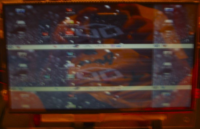

Ich hätte auch einen Teilerfolg zu vermelden... Pandoras SD auf dem Beagleboard...
sieht via LCD-port etwas vergurkt...
aber auf meinem kleinen Fernseher
doch etwas besser aus.

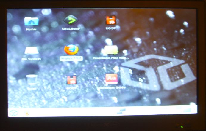

Hab hier ein Image gemacht mit diesem Kernel,
einem Webbrowser aufm Desktop,
ein paar entpackten PNDs zum experimentieren.
Die Auflösung scheint irgendwie im Kernel zu sein,mit diesem Kernel
erscheint mein Desktop in 1920x400 was schon eine recht Seltsame Auflösung ist.
TV-Out geht nach dem manuellem Einschalten.
Hab auch nochmals mit dem GTA04 Kernel probiert aber mein Beagle will einfach nicht damit booten.
Hier das 2GB Image(konnte es noch weiter schrumpfen auf ~300MB Downloadgröße) :yes:
http://qemu.openpandora.org/PandoraOperatingSystems/Pan_Beagle3.2.28.img.gz
