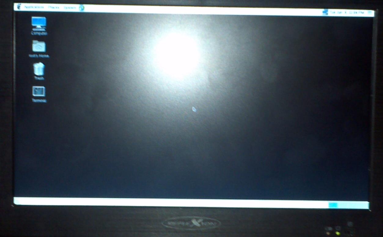

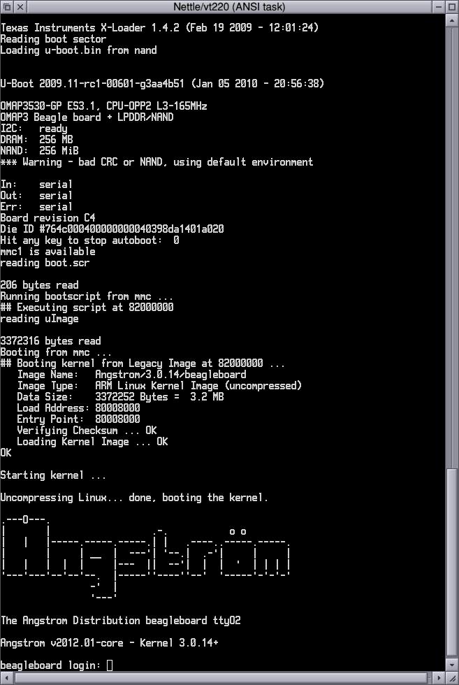

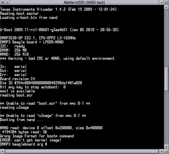

Dein C3 und mein C4 scheinen anders zu ticken. Dein Image bootet bei mir überhaupt nicht.
Ich habe dann mein boot.scr und Dein uImage nach FAT kopiert.
Dann passierte mehr...
und ich landete im Desktop...
Leider ohne Zugriff auf Maus und Tastatur. USB ist aus.
Bin dann mal weg...

Am Host tut sicxh bei mir nix. Maus, Tastatur glimmen nicht einmal. Einfach nur dunkel. Ich habe es allerdings wie immer am Beagle direkt dran. Möglich, daß die USB2 Problematik hier auch zuschlägt. Müsste ich noch probieren. Wäre am Beagle allerdings neu.
Heeey du hat ja ne gute Auflösung...bei mir gehts nur in 640x480 und diverse Versuche das in er Env.txt zu ändern klappten gar ned hier.
Ich habe nichts getan. Einfach nur meinen kleinen Fernseher mit HDMI verbunden.
Bei mir arbeitets auch nur mit dem User Button zum booten von SD.
Mit meinem boot.scr und dem uImage (habs oben verlinkt zum "reinkopieren" ohne suchen) fährt die Kiste problemlos hoch.

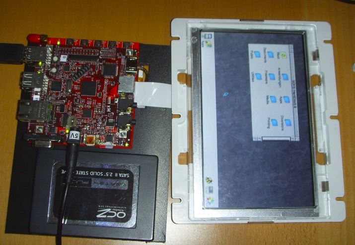

Entschuldigung, noch eine Frage. Da ich mir die Mühe gemacht habe die Displayports selbst zu bestücken, wird das und damit das Folgende (in dem Fall am xM, tut aber auch am C4) unterstützt?
Ist ein "defektes" Display aus einem Aufzug. Unter RISC OS funktioniert es, wie man sieht ;-)
Auflösung wie die Pandora 800x480.
-- Mi Jun 17, 2015 00:20 --
Ergänzend sei geschrieben... Es ist das USB2/USB1 Spiel. Warum auch immer USB1 Geräte an den Hub müssen. Am BB sollte das nicht so sein.
Egal. Läuft. Inkl. WiFi via Edimax Dongle. Leider wird mein USBtoEther von Lindy nicht erkannt. Den kennt sonst eigentlich jeder.
