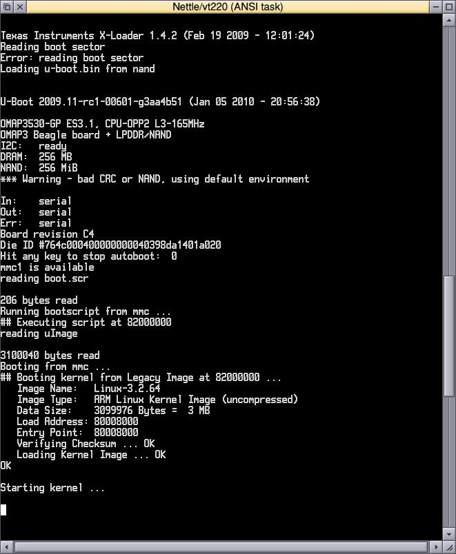

Ok, debug funktioniert. Ich bin via seriell und Debugterminal drauf. Mehr geht bei mir am WE leider nicht...
Sieht doch schon sehr gut aus,bin gespannt Raik ob du es hinbekommst.
Hab mir momentan irgendwas ein wenig verhunzt.
Mein BB bootet nimmer von SD,muss bissl mehr probieren wo der Hund begraben ist bei mir ;)

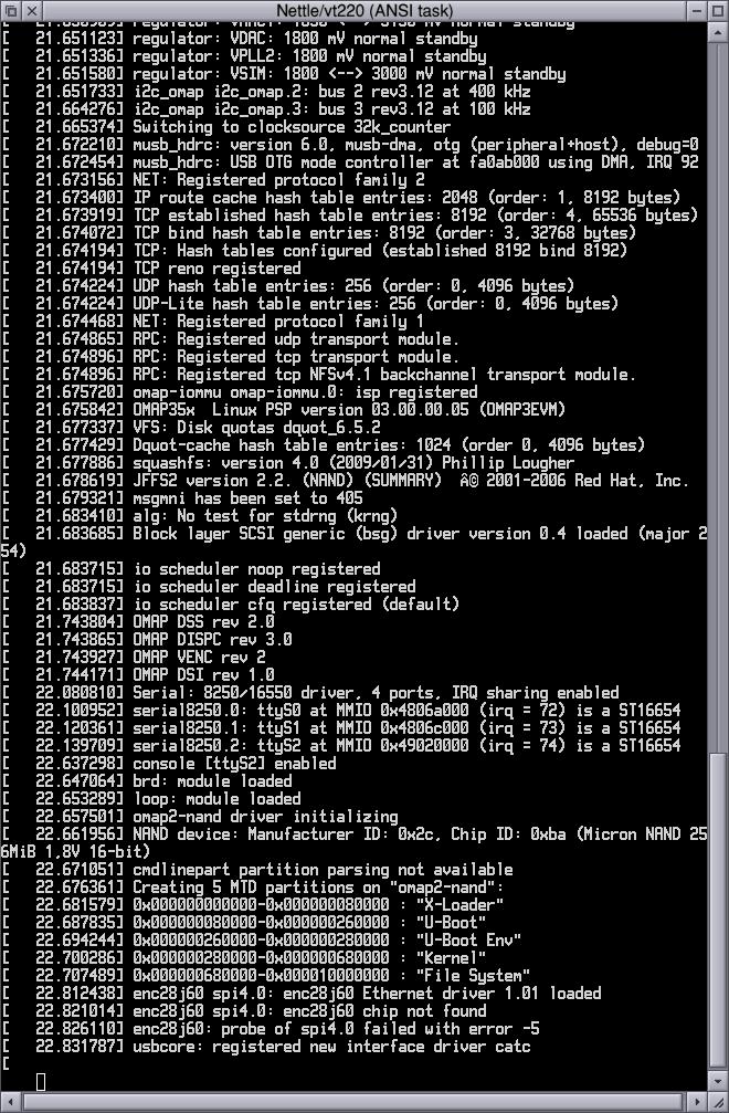

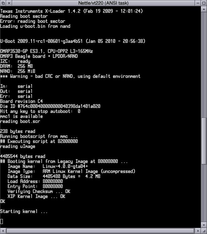

Noch nicht wirklich...
GTA04 Kernel...
hier hängt das System an der gleichen Stelle, wie mit dem Pandora Kernel.
Alter BB Angström Kernel, da geht mehr...
hier habe ich sogar ein Bild. Weiter geht es dann trotzdem nicht.
Ich habe mit den Parametern in boot.scr ein wenig gespielt. Die Ergebnisse sind vergleichbar.
Soweit zu planlos. Werde heute in den Pausen mal darüber nachdenken und google befragen.
Ideen gern genommen. Darf nur keine Zeit kosten ;-)
