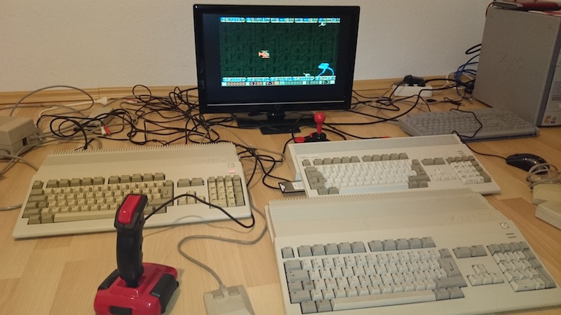

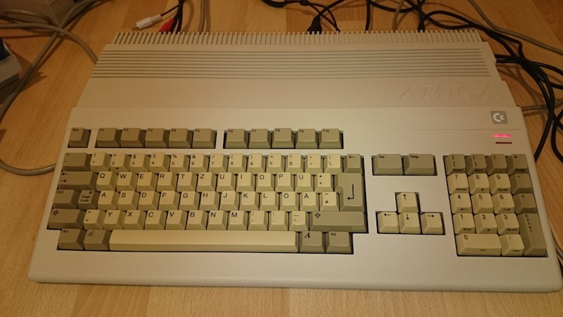

<r>Eigentlich wollte ich den ganzen Commodore "Krempel" los werden. <E>;)</E> <br/>
Lediglich einen Joystick hatte ich behalten und wollte "mal wieder ein wenig" mit meinem alten A500 zocken.<br/>
Naja, so fing der ganze ***eiss an. <br/>
Hab heute von IngoReis noch ein neues Mitglied für meine Amiga-Familie bekommen.<br/>
Nach "nur" 4 Stunden Grundreinigung und anschliessendem "Tastaturscrabble" (die Tasten hatte ich alle runter), sieht der neue bis auf einen nur noch leichten Gilb und ein paar Schönheitsfehlern wieder ganz passabel aus.<br/>

Als DAU Alternative bleibt mir ansonsten wohl "nur" das ACA500. Find ich zwar auch ganz toll, hätte aber lieber eine integrierte Version.</r>
