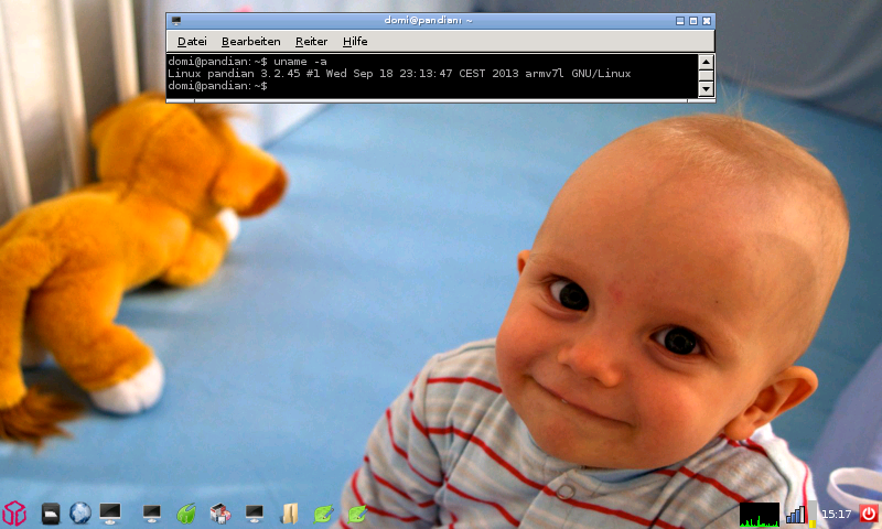

@Binky:
looking totally awesome! thanks :)
Bildschirmfoto vom 2013-10-02 15:17:18.png
