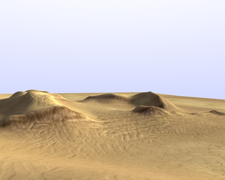

Im Anhang ein Mockup, was ich in Blender gebaut habe. Ein kleines Landschaftsquadrat, auf dem ich Heightmapping+Satfoto+Texturesplatting+Normalmap+Detailtextures probiert habe. Mit der neuen GLSL-Shaderansicht kann man sich das bei der Grafik in Echtzeit anschauen. So in etwa stelle ich mir die Grafik vor.<br/>

Editor? Ich weiß noch nicht, im Grunde wird sich das Erstellen von Landschaften auf das Zusammenspiel von Texturen reduzieren (Beispiel: Heightmap+Satfoto+Shadowmap, alle 3 grob aufgelöst und z.b. eine zusätzliche Textur, dessen rot-grün-blau-Kanäle die Verteilung von Sandboden, Schotter und Felsboden beschreibt). Steine, Kakteen und so Zeugs werden dann automatisch je nach Untergrund verstreut. Ist natürlich schick, wenn man das in einem eigenen Editor arrangieren könnte. Mal sehen, ich habe selbst noch nie derartiges programmiert.</r>

Wow, so schön sahn meine Landschafts-Versuche in Blender nicht aus. Ich hab das mit der Height-Map auch nie richtig hinbekommen. Entweder war es zu grob oder das scaling war falsch, hatte es mal vor einiger Zeit mit meinen Height-Maps probiert. Am Ende hab ich einfach ein Mesh-Gitter genommen und mit dieser "weight" zeichenfunktion verknüpft. So kann man die Hügel einfach auf das Mesh malen, je öfter man an einer Stelle drüberpinselt, desto höher wird der Hügel. Dann hatte ich eine prozedural generierte Oberfläche drübergelegt (stinknormales Blender-"Material") die abhängig von der Höhe der Landschaft anders aussah. ich mus nachher mal ein Bild meiner Insel rauskramen, ich hab bis heute noch kein gescheites Licht-Setup hinbekommen, das soll aber mit dem neuen Blender 2.48 super gehen. <E>^_^</E> ( <URL url="http://www.blender.org/development/release-logs/blender-248/sun-sky-and-atmosphere/"><LINK_TEXT text="http://www.blender.org/development/rele ... tmosphere/">http://www.blender.org/development/release-logs/blender-248/sun-sky-and-atmosphere/</LINK_TEXT></URL>" onclick="window.open(this.href);return false; )<br/>

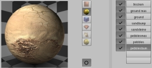

<r>Für diesen Test hatte ich einfach nur nach Gefühl ein paar Hügel gesculptet ohne Weightpaint. Bei gegebener Heightmap würde man in einer Echtzeitanwendung die Geometrie einfach durch nen simplen Vertex-Shader ballern (Höhe=Texturintensität).<br/>
<br/>
Das Lichtsetup bei meinem Wüstenquadrat war eine senkrechte Hemi für das ambiente Licht und eine Sun ohne Schatten, die Hemi leicht bläulich, die Sonne etwas gelb. Wäre in einem Shader für Echtzeit simpel umzusetzen. Schatten hatte ich keine angeschaltet.<br/>
<br/>
Au ja, Hitzeflimmern, das wär toll, aber erstmal schauen, wie gut die Pandora 5,6 oder 10 Texturlayer verdaut (siehe Bildchen <E>;)</E> )</r>

10 Textur-Layer? Hmm... im Zweifel bin ich immer für die Performance und weniger für die Optik. Mit Tricks und kniffen kann man sicher sehr viel aus der SGX Einheit im OMAP herausholen, die Grafik muss ja nur so tun als sähe sie gut aus. <E>:D</E> <E>;)</E><br/>

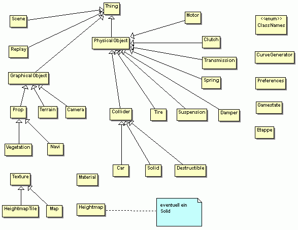

Gestern beim UML-Modellieren hab ich gemerkt, dass ne Menge Arbeit auf mich zukommt, eine regelrechte Arbeitsmengen-Explosion. Wenn interessiert, kann ich ja ab und zu n paar Details posten.<br/>

</s>Gestern beim UML-Modellieren hab ich gemerkt, dass ne Menge Arbeit auf mich zukommt, eine regelrechte Arbeitsmengen-Explosion. Wenn interessiert, kann ich ja ab und zu n paar Details posten.<e>
</e></QUOTE>
Ich wäre interessiert an ein par Details.<br/>
<br/>
Gruß, Jochen</r>

Klar, n grober Entwurf von einigen Klassen als Vererbungsdiagramm im Anhang. (noch ohne Klassenbeziehungen). Ich benutze das Tool Bouml dafür. Das erzeugt mir aus dem UML-Modell leeren Code, Header, Methodenbodys, #include-Reihenfolgen etc. Sehr praktisch.<br/>
Werde das ganze so anlegen, dass das Spiel erst mit der minimalsten Grafik wie nur möglich läuft. Eins nach dem anderen. Und wenn ich noch keine Modelle und Texturen laden kann, dann fahr ich eben mit nem grauen Würfel ohne Räder auf ner Ebene rum. Erst wenn alles funktioniert, dann kommt die Grafik. Der Spaß zum Schluss.<br/>
Hab mir das so gedacht: Erst ein Menü zum Starten, Einstellen, Laden etc. Wenn man auf Start klickt, wird die Szene (bzw. Etappe) geladen. Die Szene kann aber noch nix. Wenn das Starten und Beenden funktioniert, dann wird Szene programmiert. Wenn Szene funktioniert, dann Terrain usw. Nach und nach die Funktionalität. Wenn ich beispielsweise noch nicht den Stoßdämpfer programmiert habe, dann kann die Stoßdämpferklasse nichts außer einer starren Stange simulieren und sich nicht bewegen.. Top Down halt.<br/>
Kann aber sein, dass das alles sehr langsam vonstatten geht (bin auf viele Themen gestoßen, in die ich mich erst einlesen müsste), studiere ja nebenbei, gehe arbeiten und immo bin ich sehr ausgelastet mit einem Projektpraktikum an der Uni, wo es darum geht, ein Fahrzeug von außen mit einer Kamera zu tracken und zu steuern (markerbasierend).. wayne..<br/>

Meine Idee für ein Spiel (Wüstenrally)
<t>Dito, geschweige dem wuerde ich das Spiel planen, erst recht nicht mit einem UML Diagramm, und dann erst recht nicht ein Klassendiagramm. Es sei denn du hast schon mehrere erfolgreiche Spieleprojekte hinter dir.<br/>
<br/>
Mach lieber erstmal ein Design-Konzept, halte dich ueber Monate an deine Idee, und entwickel das Framework (oder Engine, wie du das bezeichnen magst) gleichbleibend mit dem Kernspiel.<br/>
<br/>
Zumal mir auf den ersten Blick das Diagramm etwas seltsam erscheint: Ein "Physisches Objekt" kann keine Darstellungsform enthalten? Beides ist eine Spezialisierung von Thing? Vegetation ist wiederum kein 'physisches Objekt' ?<br/>
<br/>
Edit:<br/>
Meine anmerkungen bitte nicht im destruktiven Sinne verstehen<br/>
<br/>
Just my 2 cents</t>
