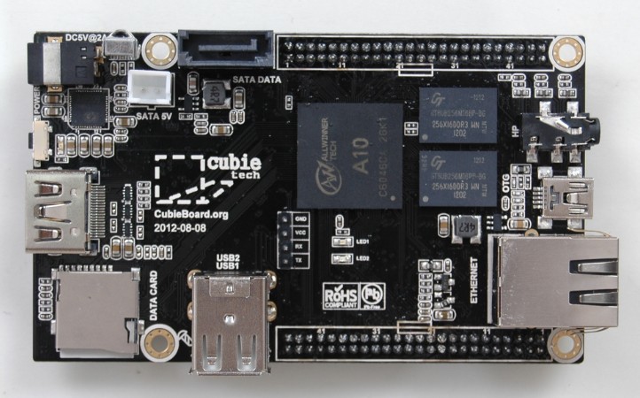

Bei 18 Bits sind das aber immerhin noch über 250000 verschiedene Farben. Wenn einem die Farbtiefe nicht ausreicht, könnte man noch auf ein Board mit dem großen Bruder des A13, dem A10 ausweichen, der direkt HDMI unterstützt (und auch noch SATA bietet). Da gibt es z.B. das dubiose Cubieboard. Im Gegensatz zu dem Olimex-Board ist das allerdings noch nicht lieferbar.
