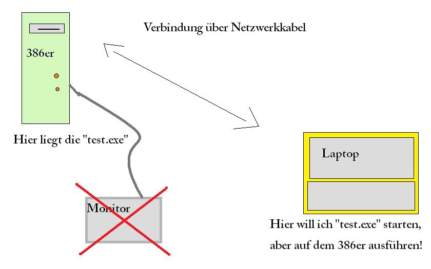

Ich beschreibe mal kurz mein Problem:
Für einen bestimmten Zweck benötige ich ein internes Diskettenlaufwerk, was mein Laptop leider nicht mehr bietet.
Also habe ich mir gedacht, hole ich mir einen alten PC und ..ja, da ist mein Problem,.. verbinde diesen mit meinem Laptop.
Jetzt habe ich hier einen alten 386er stehen (ohne Bildschirm) und leider keinen Plan.
Folgendes benötige ich:
Zugriff auf den 386er (ohne Bildschirm!) um auf diesem Programme starten zu können.
Ob mit Linux oder Windows ist egal, nur ohne Bildschirm muss es gehen :)
Was muss ich auf dem 386er installieren, damit das klappt?
(Ich kann während der Installation einen Bildschirm anschließen, kein Problem..nur sollte der PC danach ohne Bildschirm laufen können!)
Argh, alles so kompliziert, ich weiß nicht mal, wie ich es in Worte fassen soll...also hier ein Bild:
Also, nun die historische Frage:
Habt ihr es verstanden? Kann mir jemand einen Rat geben?

Okay, hier mal etwas genauer:
Ich muss ATARI Floppys beschreiben, benötige dafür aber ein internes Laufwerk.
Test.exe war mehr ein Beispiel..Von mir aus auch Test.py ^_^ Das ATARI Image Programm läuft sowohl unter Win als auch Linux, je nach Version.
Der 386er steht in meinem Zimmer, aber hat (nach Installation) weder Maus, noch Tastatur noch Monitor...dafür habe ich einfach keinen Platz :)
