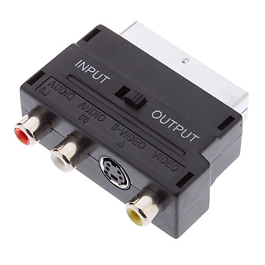

Naja... Eine Röhre kann allerdings die Bildsignale direkt analog zu Steuersignalen konvertieren, ein Flachmann hingegen muss die Pixel erst einmal einzeln irgendwie aus dem Signal heraus bekommen, das ist gerade mit Störungen drin alles andere als ein wirklich Schärfe gebendes Verfahren. Zwar ist hier wohl der Anspruch an die ADCs geringer als zB bei einem VGA Anschluss, aber es wird eben gern oft und überall gespart, und das wirkt sich dann in zunehmender Unschärfe aus.Fusion_Power said:Gerade auf nem LCD TV sollte das Bild ja theoretisch schärfer sein als auf ner Röhre
Vielleicht klemmt der eine oder andere Hersteller ja sogar einfach Composite und S-Video zusammen - es benötigt ja nur einen winzigen Kondensator um beide Leitungen von S-Video zu einem (nicht ganz optimalen) Composite Signal zusammenzuführen, bei einem SCART Anschluss würde das nicht mal groß auffallen.
