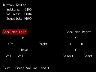

Y - Anzeige der Werte für die Tasten

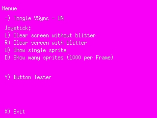

Volume- = "wait for sync" ausschalten
Volume+ = "wait for sync" einschalten
Joystick Left - ClearScreen ohne Blitter - Unterstüzung
Joystick Right - ClearScreen mit Blitter - Unterstützung

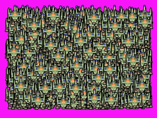

Joystick Up - Einzelnes Sprite mit Transparent Farbe (fuchsia) anzeigen
Joystick Up - Zeige 1000 Image pro Frame

Ausgabe eines Menüs mittels einer fest eingebaut Schrift hinzugefügt.
Etwas zur Geschwindigkeit. Für die Anzeige von 1000 Sprites mit der Größe 33x34x2, mit Verwendung einer Transparentfarbe, werden inklusive des V-Syncs ca. 33ms benötigt. Das sind ca. 2,2 MB, hochgerechnet auf 1 Sekunde sind das ca. 66 MB/s.

Das Demoprogramm wurde um ein neuen Test, Anzeige der Registerwerte der Tasten, erweitert. Desweiteren kann im Hauptmenü mit betätigen der beiden Schultertasten ein Screenshot erstellt werden, was ca. 10 Sekunden dauert.
Könnte jemand dieses bitte testen, ob die Funktionen wie erwartet funktionieren und mir die Ergebnisse mitteilen.

Hast Du das Programm mal getestet, die Joystick - Abfrage funktionierte mit GP2X F100 B nicht, sollte jetzt aber funktionieren.

ich hab nur nen paar buttons gedrückt... das funktionierte
