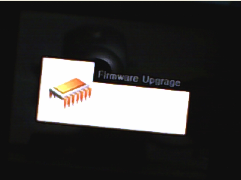

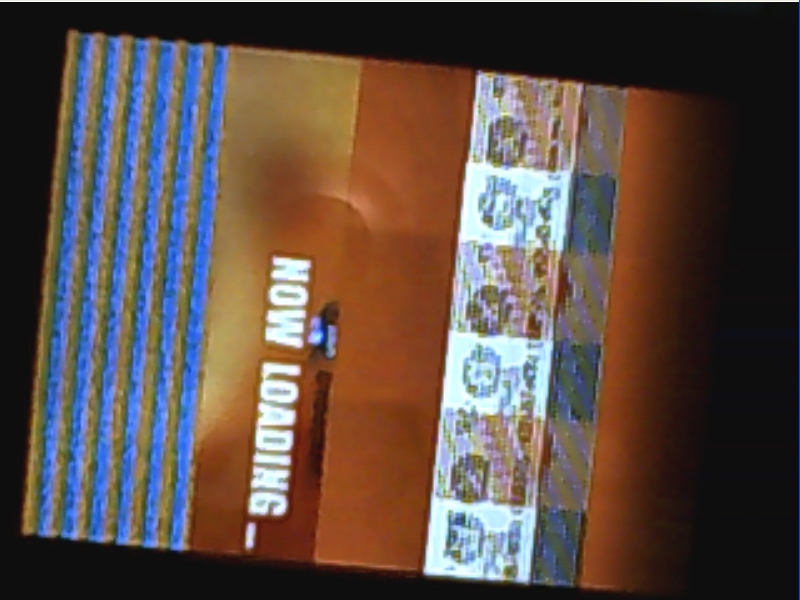

Vorsicht!!!!! die neue Firmware hat Probleme !!!! <_< ------EDIT :: Firmware Geht doch die gp2xpatch-wiz-1.0.1.tar.gz darf nicht entpackt werden sonder muss so auf die SD Karte gelegt werden !!!
Ich habe meine 265 MB SD Karte mit der Neuen Firmware aus dem WIZ Archive beladen und die rechte Schultertaste gedrückt und so sieht mein Ergebnis aus ich würde mit der neuen Firmware noch warten!!!
weil nichts geht mehr!!!!!

Du must in dem Bild mit dem verzerrten Bildschirm einfach "B" drücken. Dann geht es weiter.
Ja, das kam bei mir auch!
Ich hab dann einfach B gedrückt und mehrmals R :D
Dann gings ;)
