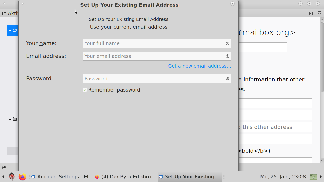

Wie hast Du denn Thunderbird einrichten können?
Ich hab beim Konto hinzufügen ein paar wichtige Buttons ausserhalb des Bildschirmes und kann deswegen manuell nichts eingeben.
Einfach so oft Tab gedrückt bis es gepasst hat..
wobei ich glaube das man mit alt und rechter Maustaste auch das Fenster verschieben kann..

Ist das nicht eher die Größenänderung? Wenn man Glück hat, limitiert die Desktopumgebung die maximale Fenstergröße nicht und man kann das Fenster danach mit Alt+LMouse entsprechend verschieben, um andere Elemente auswählen zu können. Nicht besonders optimal, ist aber auch ein Weg.
Also mit Tap springt es ja auf den versteckten OK Button, und dann einfach Enter..
Alt und linke Maustaste macht echt mehr Sinn ^^

hat geklappt. vielen Dank.
Zumindest beim Account wo direkt die richtigen Settings geladen wurden.
Ein Anderer brauchte Änderungen und da kann ich 7x ausserhalb des Bildes tabben. Nichts klappt.
Aber das ist ein Luxusproblem. Ich bin happy mit dem Einen

bzgl. Thunderbird
Wenn Du's irgendwie auf die URL "about:config" schaffst - auf der "Einstellungen"-Seite ganz unten rechts ist ein Button dafür - setze "layout.css.devPixelsPerPx" auf einen Wert zw. 0 und 1, dann wird entsprechend runterskaliert. Oder geh in Deinen Profilordner suche nach "devP" und pass den Wert dort an. Wenn's noch nicht vorkommt in der Datei, füge eine Zeile
JavaScript:
user_pref("layout.css.devPixelsPerPx", "1");
ein mit dem Wert der Dir lieb ist.
EDIT: In meinem Code-Block steht 1, weil ich das mal so eingestellt hab. Thunderbird kommt mit dem Default-Wert "-1". Dann richtet er sich nach anderen Dingen. Ich schätze mal, die spez. Auflösung, die X verkündet, welche pauschal auf 96 dpi steht, wenn's nicht von wem angepasst wurde.

hab eben eine x.profile angelegt und runtergefahren und hab leioder nach dem boot glxgears nicht bei den 60fps. erst wenn ich den command wieder per console abschicke.
hab ich gefunden, war einfach ereichbar über den Einstellungsweg wie Du beschrieben hast.
Wert war initial bei -1.0 und habe 1 sowie 0 probiert und trotzdem sind die Fenster größer als der Bildschirm
Glaub die Schriftgröße hat sich in den Fenstern etwas geändert, aber nicht die Fenster
Danke für Eure Rückmeldungen, bin leider grade ein schlechter "Kunde", da ich echt doll beruflich und privat grade beschäftigt bin. Muss mich abends im Bett nötigen Eure Ratschläge umzusetzen und kann nicht so viel Zeit investieren wie ich gern würde.
