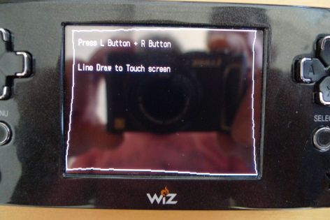

Nur leider glaub ich das mein Touchscreen eine Macke hat.. bzw. ich hoffe ja mal nicht das das normal ist.
Habe schon eine Kalibrierung versucht es bleibt so.
Der linke Rand hört ca. 5mm von links auf und an den übrigen Rändern wird die Eingeabe sehr ungenau (linie ensteht 1-2mm neben dem stift).
Ist das "normal" oder hab ich einen Problemfall erwischt? *schnief*
Hier mal ein Bild wie es mit LineDraw aussieht:
Ist bei mir ähnlich. Direkt nach dem Kalibrieren komm ich nicht überall an den Rand. Zusätzlich scheint mein Wiz nach einiger Zeit die Kalibrierung wieder zu vergessen.

Naja es ist halt nur leider fast unmöglich manche Spiele (z.B. CartoonWiz) so zu spielen wenn er nicht da "klickt" wo ich hinzeige -.-
Wie gesagt er "klickt" ja teilweise bis zu 2mm neben meinen Stick.
Wenn ich den Rand ganz genau nachfahre nach einer Kalibrierung sieht es so aus:
Ich klicke auch mal um das mit dem Abstand zu zeigen:
