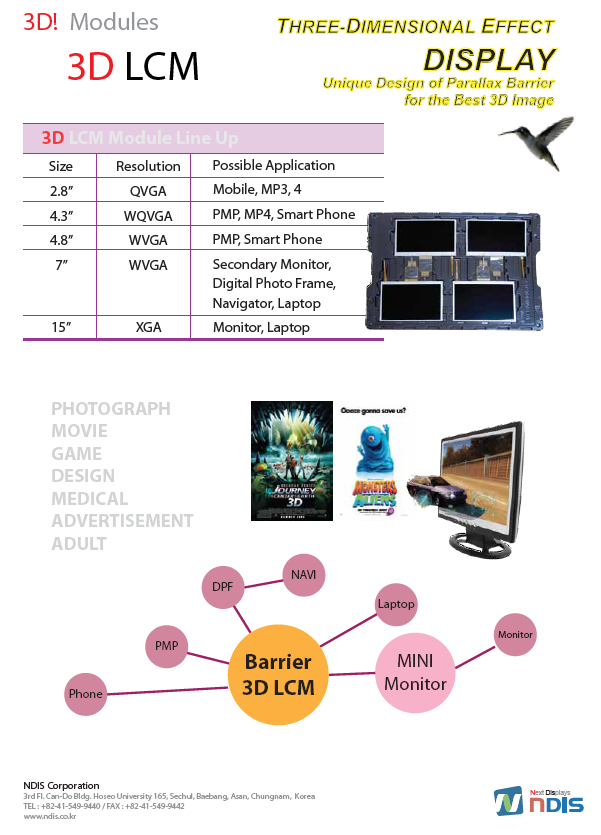

Weil hier gerade so über den neuen 3DS gejammert wird, was der doch an toller Grafik können soll...
Ich habe mich mal auf die Suche gemacht und das hier gefunden:
Link (eine PDF, die als .HTML ankommt ->umbenennen!)
Der koreanische Hersteller Next Displays (NDIS) verkauft offenbar ein 4.8" WVGA 3D-Display. Ich frage mich, ob man das vielleicht in die Pandora reinmodden könnte. Die Abmessungen durften ja ungefähr hinkommen. Leider habe ich kein Datenblatt gefunden... Wie wird denn so ein 3D-Display generell angebunden, irgendwie muss es ja
a) die Z-Info erhalten
b) mit Standard-SoCs wie einem OMAP funktionieren
Auf der Homepage http://www.ndis.co.kr/ findet sich ausgerechnet die 4,8er Variante nicht, allerdings haben sie die wohl definitiv für ein mobiles 3D-Fernseh-Projekt entwickelt...

Du stellst dir das etwas falsch vor^^ für soein Display das ohne Brille Funktioniert gibts nur 2 Varianten:
Mehrer TFTs übernander, was teuer ist und nur gut klappt wenn man gerade Draufsieht.
oder Einsatz eine "Wellenfolie" (stark vereinfacht) damit das licht nur in spezelle richtungen geht (wie das 100 Prozentig klappt weiß ich nicht so genau, entweder über 2 TFTs oder über bewegte bilder.
Ansteuern tut man das eigentlich wie 2 Displays bzw mit doppelter wiederholungsrate.
Hauptproblem ist aber immernoch, dass man die doppelte Leistung benötigt, weil man immer mindestens 2 Bilder erstellen muss (was beim 3DS spannend wird^^).
Der Hype ist aber zZ schon ziemlich übertrieben finde ich. 3D Filme gibts schon lang und 3D Flachbildschirme sind auch nicht neu...
Allerdings gibt es zZ noch keine ideale Lösung. Was ich persöhnlich witztig finde ist, dass jetz oft gesagt wurde "die ersten 3D Spiele sind auch schon in Arbeit", man kann aber jeden beliebigen Shooter schon seit Jahren am PC in 3D Spielen. Die einzige herausforderung ist an der Konsole eine vernünftige Grafik zu liefern weil man ja einfach mehr Leistung braucht.
Aber das ging etwas OT. Prinzipell wäre es für die Pandora denkbar, aber wohl nur mit einer neuen Boardrevision, und so sinvoll ist es aber leider nicht. Alle aktuellen verfahren ohne Brille haben das Problem, dass das ganze nur klappt wenn man gerade draufsieht, die Variante mit der "Wellenfolie" hat auch schon Probleme wenn man sich bewegt.

Soviel teurer ist das prinzipiell nicht. Es gibt zusätzlich zum normalen LCD eine zweite Flüssigkristallschicht (barrier layer), welche nicht pixelbasiert, sondern in vollständigen Spalten angesteuert wird. Es müssen auch keine Graustufen erzeugt werden, sondern schlicht zwischen "durchlässig" und "undurchlässig" umgeschaltet werden. TFTs werden für diese Schicht gar nicht benötigt, da der Barrier Layer keine Speicherfunktion hat, es reicht, einfach an die Spaltenelektroden (aus Indium-Zinn-Oxid) dauerhaft die eine oder die andere Spannung anzulegen.
Der Sinn des Barrier Layers ist, die Bildinformationen für das linke und das rechte Auge zu trennen. Der Barrier Layer befindet sich dazu in einem bestimmten Abstand zur bildgebenden Schicht, so dass z.B. jeweils die ungeraden Spalten vom linken Auge und die geraden Spalten vom rechten gesehen werden. Viele Barrier Layer erlauben dabei ein Umschalten, so dass das Bild abwechselnd RLRLRL... und LRLRLR... aufgebaut wird, was im Mittel eine höhere Auflösung ergibt.
Gerade bei einem Handheld müsste ein Barrier Layer eigentlich gut funktionieren, weil der Abstand des Benutzers vom Bildschirm nicht so wahnsinnig stark variiert wie der Abstand Fernseher - Sofa in verschiedenen Haushalten.
Die Ansteuerung ist sicherlich nicht viel anders als bei einem normalen Bildschirm. Es wird eine normale Bildinformation dargestellt, zusätzlich muss der Barrier Layer entweder in einen transparenten (2D) Modus oder in einen Barrierenmodus (3D) geschaltet werden, wobei letzterer eventuell noch zwischen LR-Barrierenmodus und RL-Barrierenmodus umgeschaltet werden muss. Höchstwahrscheinlich bleibt die Auswahl des jeweiligen Modus dem Betriebssystem oder dem laufenden Programm überlassen.
