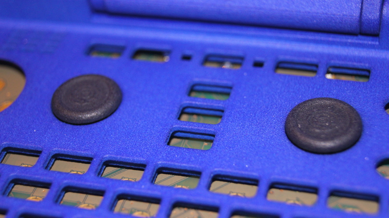

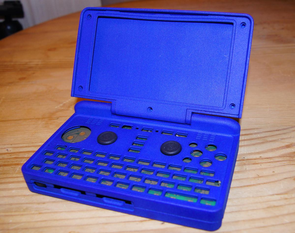

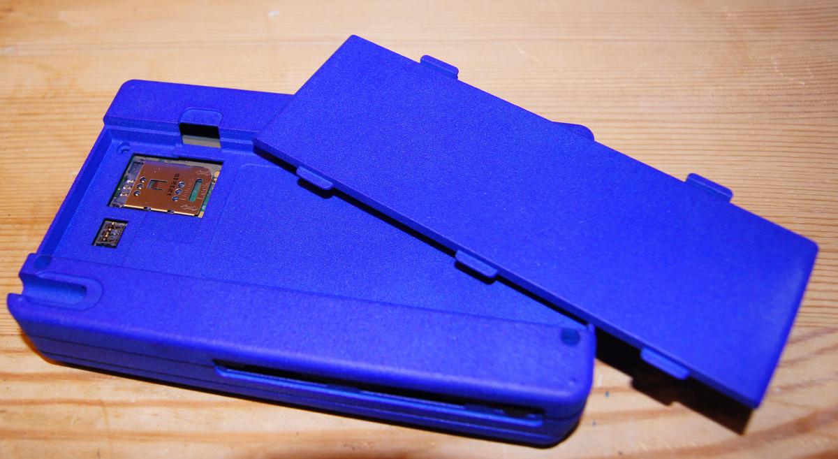

4. Case design
As you already know, a basic case design is finished that's good enough for testing the available space for the CPU PCB as well as seeing how well the main PCB does fit in.
Of course, it's far from being finished, and while Nikolaus will use that one to continue working on his PCBs, the case designers are working on the remaining details.
They'll now work to implement the logo in the lid, add the shoulder buttons and do some minor tweaks of issues we found (though those actually are not many!)
First they'll finish the keymat design though, as that's needed to find a company that produces the keymats for us.
I've added some nice hires shots of the current 3D printed case for you :)

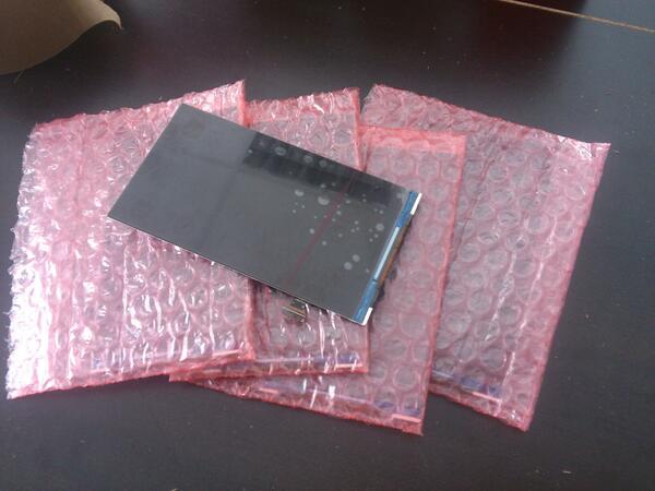

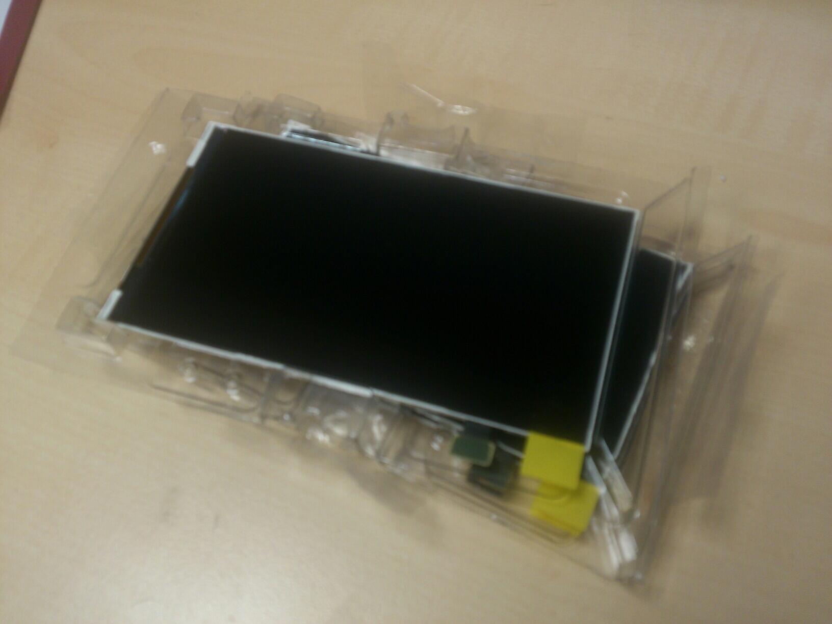

Der erste LCD ist, zum testen, angekommen.

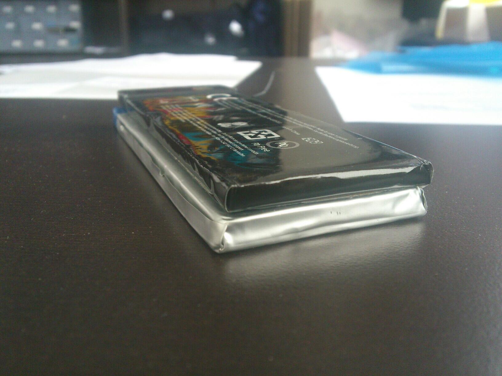

<r>Ich hoffe es passt.<br/>
6000mAh und nur 2mm breiter. <E>:-)</E> <br/>

<t>Glück gehabt, dann müssen die Griechen da nicht so viel ändern.. <br/>
Aber 6000 mah auf so kleinem Raum ist schon etwas grenzwertig..</t>
Re: Updates in allen Bereichen
<t>sind doch nur 6ampere, soviel ist das jetzt auch nicht.<br/>
<br/>
mfg</t>
<r>Heißt das jetzt, dass der neue Akku in die p&|a passt oder nicht? Ich habe eben mal nachgemessen und 2mm müssten noch drin sein. 15 Stunden Akkulaufzeit wären schon ne Hausnummer <E>:-D</E></r>
<t>15 Stunden bekommt man mit etwas Glück auch so..<br/>
Man darf halt keine Dreamcast Spiele Spielen..<br/>
(aber damit fang ich eh erst mit der Pyra an..) ..<br/>
Finde aber super, das die Pandora dadurch vieleicht doch noch länger Ersatz Akkus hat..<br/>
Aber ich selber will später eh nur noch mit der Pyra spielen..</t>
<r>6000mAh in so nem kleinen Paket, das ist ja schon fast ne Bombe. <E>:unsure:</E> <br/>
Wenn der mal hoch gehen sollte, dann möcht ich die Pyra in dem Moment sicher nicht in der Hand halten. ^^"</r>
<r>Der erste LCD ist, zum testen, angekommen.<br/>
<SPOILER><s>
</s><IMG src="https://pbs.twimg.com/media/Bmd2WXiIgAAdoXD.jpg"><s>
URL><e>
</e></IMG><e>
</e></SPOILER>
<URL url="https://twitter.com/EvilDragon1717"><s></s>Quelle<e></e></URL></r>

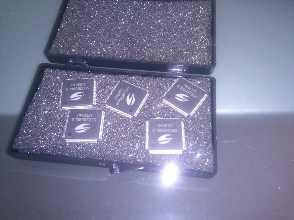

<r>Es ist nun der zweite LCD angekommen und die Nicht-BGA Version des LCD-Rotations-Chips.<br/>

<r>bin gespannt ob der Roationschip wirklich so gut ist.<br/>
Upgradebar isser ja auch dasses irgendwann höhere Auflösungen gibt.<br/>
Ich wäre auch mit dem aktuellem Rotationchip glücklich <E>;)</E></r>
IngoReis said:
</s>Ich wäre auch mit dem aktuellem Rotationchip glücklich <E>;)</E><e>
</e></QUOTE>
Was meinst du damit?<br/>
Ich kenne nur den einen. <E>:-???</E></r>
Re: AW: Updates in allen Bereichen
<r><QUOTE author="Giggo"><s>
Giggo said:
</s><QUOTE author="IngoReis"><s>
</e></QUOTE>
Ich kenne nur den einen. <E>:-???</E><e>
</e></QUOTE>
na ED schrieb dochmal dass dieser Chip leicht auszutauschen wäre,denn die Firma die den Rotationchip herstellt hat ja schon die nächste Version mit höherer Auflösung zwar angekündigt aber nicht in Produktion.<br/>
Zumindest noch nicht.<br/>
So hatte ichs verstanden <E>;)</E></r>
<r>Ach das. <E>:-D</E> <br/>
Ja, solange nur dieser verfügbar ist und es mit den Displays gut funktioniert, wird dieser verwendet.<br/>
<br/>
Wenn der neuere Chip erhältlich ist, wäre ein Update möglich.<br/>
Die Frage ist nur, ab wann es sich für ED rentiert ein neueres Model herzustellen. <E>:-???</E></r>
<r>es ist doch viel einfacher den Chip in ein eigenes Flachbandkabel zu bauen,so muss nur ein neues Flachbandkabel produziert werden mit dem neuen Chip.<br/>
Wenn sowas geht <E>;)</E></r>
