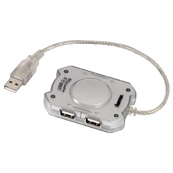

Hi,ich hatte das Problem auch am Anfang,hatte nur den falschen Hub.
Da steht manchmal USB 2.0 drauf aber manche sind abwärtskombatibel zu USB 1.1 und
genau da liegt der Haken,denn die werden dann von der Pandy als USB 1.1 erkannt und abgelehnt.
Probier einfach mehrere Hubs,einer wird schon gehen,sofern es ein reiner USB Hub ist.
Ich nutz z.B. Hama 00078499 V1 und der geht super.
