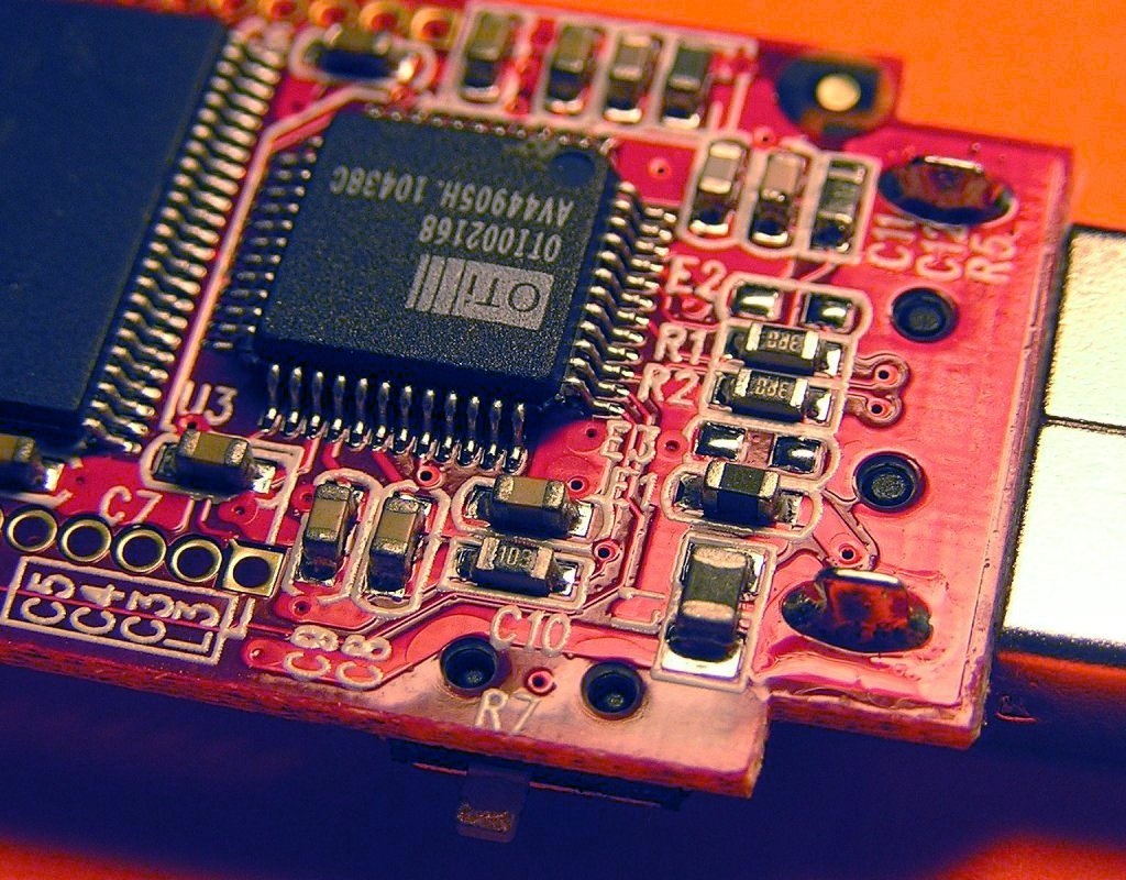

noch eine frage: was ist SMD-Löten?

SMD ist Surface-mounted device also sowas:
Das ohne erfahrung zu löten ist unschön^^

Dieses SMD sieht echt übel aus...
