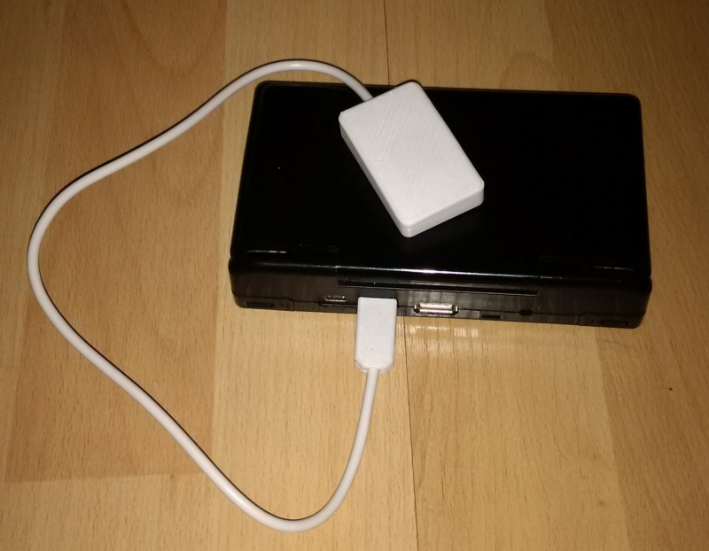

Die interne Variante ist sehr aufwendig und bringt keinen Mehrwert, weil man eine externe GPS Antenne braucht.
Ich habe das Adafruid GPS breakout board in eine Kiste gesteckt und zur Antenne gemacht. Spannung / Daten etc. kommt/gehen über den EXT Stecker.
Ich weiß nicht mehr genau warum es funktioniert ;-) aber es funktioniert. Zumindest unter RISC OS. Linux habe ich nie wirklich probiert.
Die 3D Dateien der "Gehäuse" lade ich heute noch hoch und ergänze die oben verlinkte Seite.
