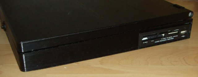

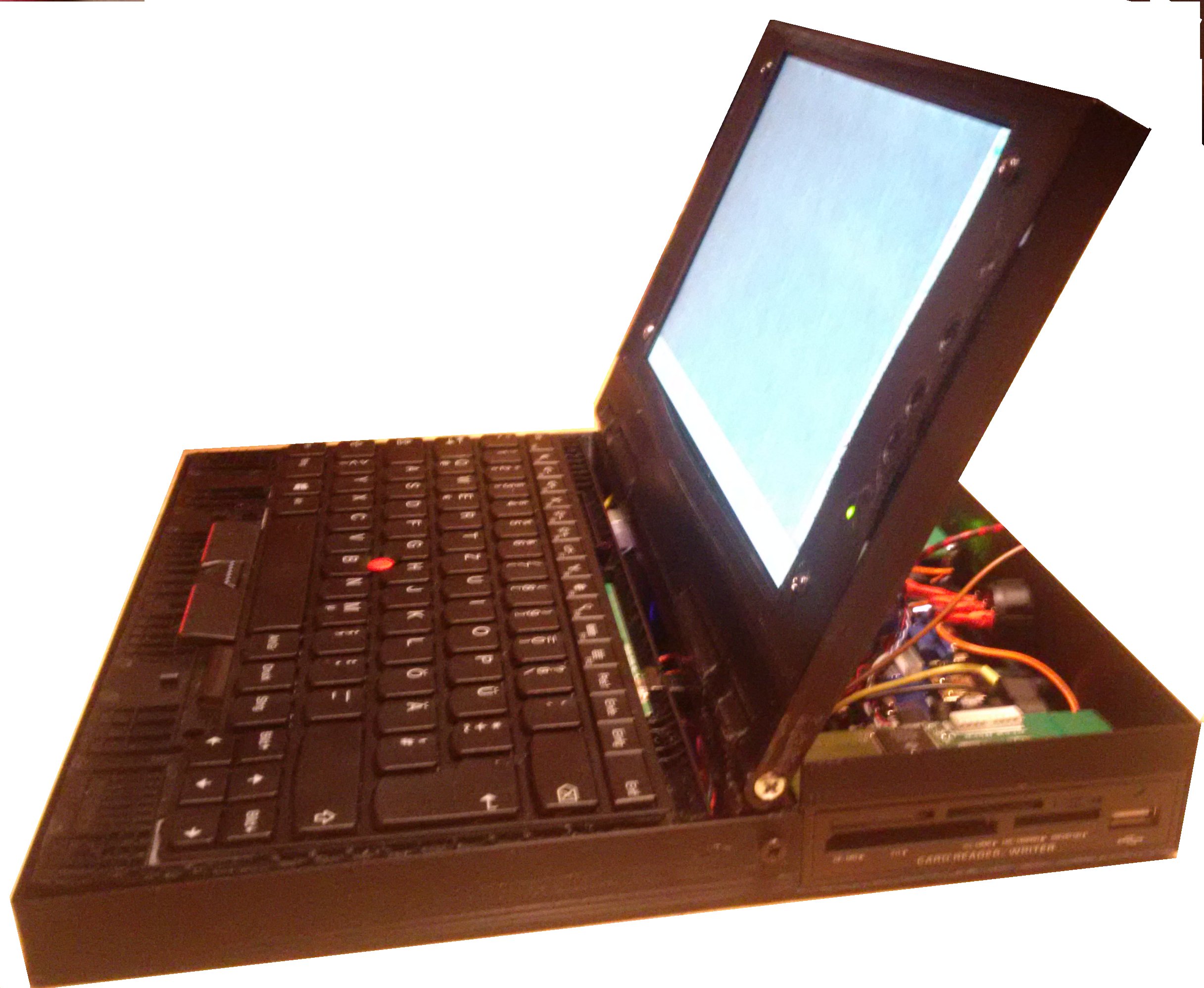

Ich habe mir vor 3 Wochen eine 3D Drucker zugelegt.
Hier ist ja etwas ruhig zur Zeit. Nicht das ich lange Weile hatte aber es juckte in den Fingern ;)
Erste Bilder der unfertigen Harwarebastelei...
Oder der hier.
Nun ist erstmal Pause wegen Urlaub.

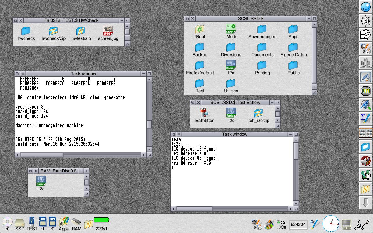

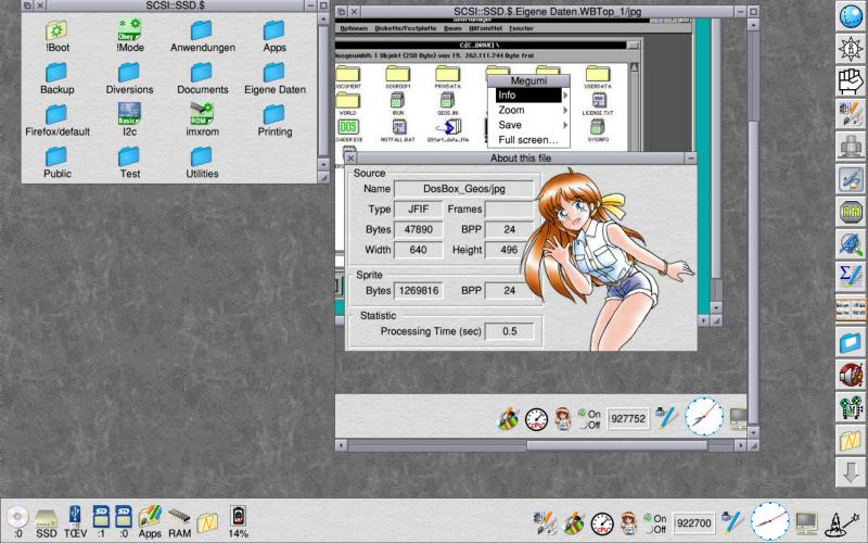

Habe die letzten Tage ein wenig weiter gemacht.
Hardware funktioniert, auch die Abfrage des Akku / der Ladung.
Der Softwae fehlt noch etwas "Feinschliff". Er zeigt mir 3000% Akku an, was die Anzeige auf der Iconbar nicht zulässt.

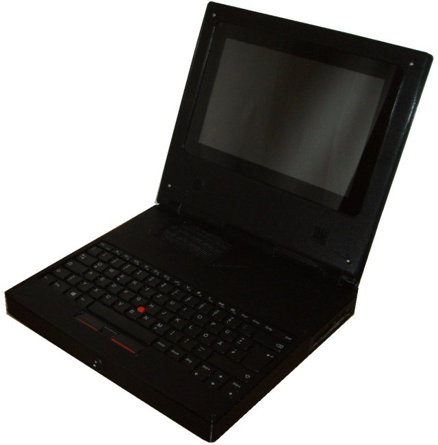

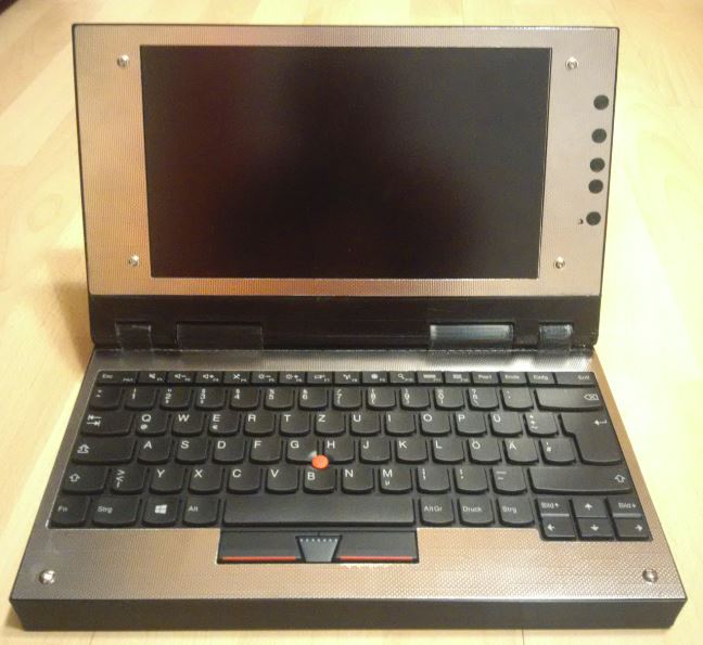

Alles Retro, oder was?
Ein paar "Schönheitsoperationen" noch, z.B. die Rahmen (Display, Tastatur) in Edelstahl.
Ansonsten... läuft. :ph34r:

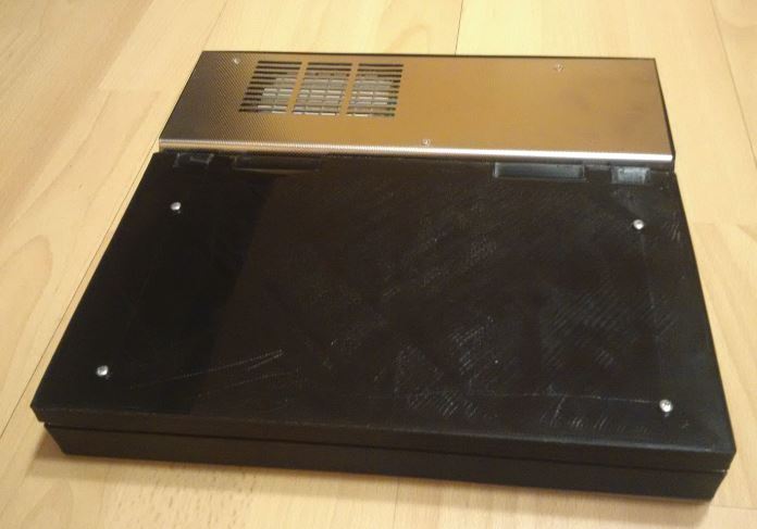

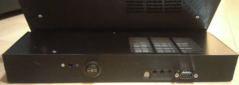

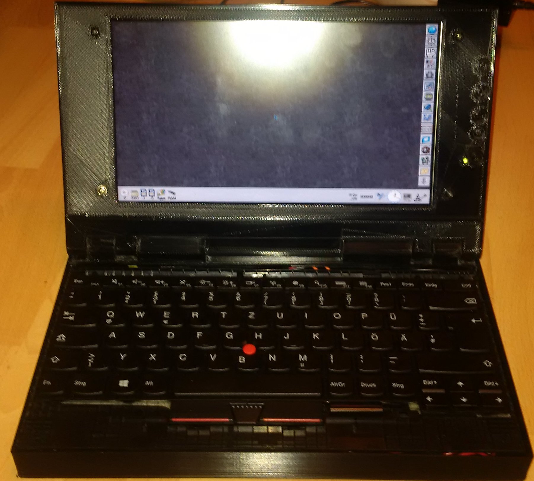

Scheint zwar keinen zu interessieren :-(( , ich mach trotzdem mal den aktuellen Stand... ;)
Nascher
Newbie
Jul 2, 2012
31
Sieht ganz nett aus :)
Kann man den hinteren dicken Bereich noch verkleinern?
Raik
Well-Known Member
Staff member
Nov 7, 2012
1,164
Near Berlin
"Ganz nett" ist der kleine Bruder von "Scheiße" ;)
Es geht vielleicht noch 5-10mm dünner (komplett). Im E-fall würde der fette Kühlkörper des Wandboard Quad rausgucken.
Das Wandboard ist recht dick und steht auf "Füssen", weil SATA nach unter rausgeht. Trotz Winkelstecker braucht es knapp 40mm (so dick ist die Kiste hinten aktuell).
Warum das Wandboard? Die Kiste ist ausschließlich für RISC OS gedacht. Da ist die Auswahl der Boards, die SATA unterstützen, begrenzt. Wem die Performance einer SD/MicroSD reicht, der ist wahrscheinlich mit einem Pi-Top besser bedient.
Ich will auf eine schnelle Platte nicht (mehr) verzichten...

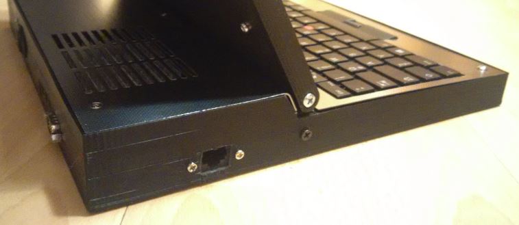

An dem Teil ist bisher alles auf "Schnelle Fertigung" optimiert. Die Qualität war mir erstmal nicht so wichtig. Schneller Druck war mir wichtigr als Qualität. Das Teil ist ein absoluter Prototyp. Ich weiß nun ziemlich genau wo ich rauskomme und was ich wie optimieren kann/muß.
Die Schrauben sind das, was ich "rumliegen" hatte. Gesenkt ist noch wenig. Muß zukünftig an verschiedenen Stellen noch Material "anhäufeln". Ein paar Rippen müssen noch rein... Habe ich alles beim Muster bewusst weggelassen.
