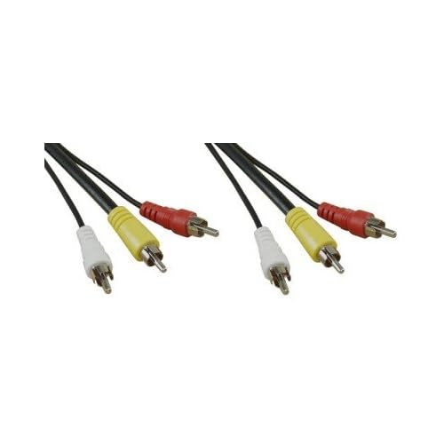

Eine Frage noch:
Cinchkabel, ist das dafür geeignet?
http://bit.ly/58cw34
Screeny said:
Okay, danke :)
Eine Frage noch:
Ja, das kannst Du nehmen :-)
