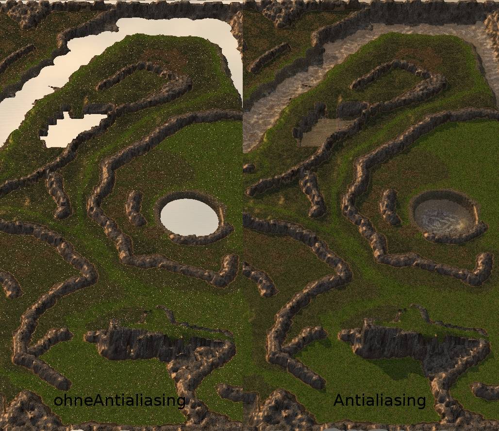

wenn ich jetzt noch mal ein Pixelshader über alles ziehen würde währe das schon wieder eine Verschlechterung des Bildes, weil kein Antialiasing auf dem neuen Bild lastet oder soll dann noch mal Antialiasing angewendet werden :lol: ??
…. Antialiasing kommt immer zuletzt sonst währe das nicht effizient und die Reihenfolge ist immer die selbe
Von Antialiasing redet ja keiner, das ist ne ganz andere Technik, das macht die Grafikhardware von selbst, das muss man prinzipiell nicht programmieren.
