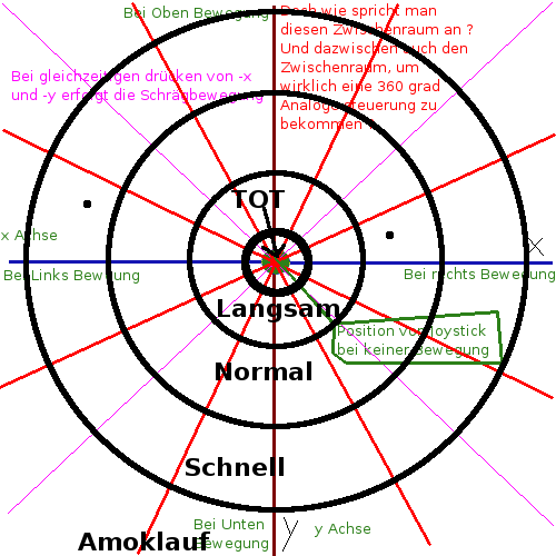

Ich habe das auch mal getestet mit den "Joystick Achsen Werte Test Programm" und man könnte dann bei der Steuerung der Figur genau nach den Zwischenwerten zwischen -32768 und 32767 abfragen um die Figur "laufen" zu lassen
"schnell gehen" zu lassen oder "rennen" zu lassen, doch jetzt kommt das "aber".
Aber wie sieht es den mit den Zwischenwerten zwischen den Achsen aus.
Es gibt zwei Achsen. Die X und die Y Achse.
Um eine Schrägbewegung hin zu bekommen muss man nur die beiden Achsen abfragen.
Machen wir das haben wir insgesamt acht Bewegungen.
// 1. oben. |
// 2. unten. |
// 3. links. |
// 4. rechts. |
// 5. oben/rechts. |
// 6. oben/links. |
// 7. unten/rechts. |
// 8. unten/links. |
Wie bekommt man jedoch diese Zwischenbewegung hin, die sich z.B. zwischen "links" und "oben/links" befinden müsste um eine wirkliche 360 grad Steuerung zu erhalten. ???
Also anstatt 8 "punkte" müssten es 360 sein :O

Naja so kompliziert muss es nicht sein..
Zuerst berechnest du die Entfernung von 0, dann hast du die Geschwindigkeit, dann musst du den winkel berechnen. wie das geht, das steht ja auch in dem wiki artikel. für weitere informationen wirst du dich durch die wikipedia oder ein mathebuch hangeln müssen, wenn du das noch nicht verstanden hast.
für abgestufte geschwindigkeiten wirst du schwellenwerte benutzen müssen. im allgemeinen ist es oft sinnvoll einen totbereich zu definieren, in dem nix passiert. das hat den hintergrund dass die potentiometer oft was empfindlich sind. statt nem kreis um den nullpunkt kannst du auch einfach einen fixen wert für jede achse nehmen, sagen wir mal 200. letzteres hätte den vorteil, dass wenn der benutzer den joystick ganz zur seite reisst, keine wackler nach oben oder unten drin wären.
letztes ist bei zu empfindlichen joysticks oder total ausgelutschten eine notwendigkeit.
