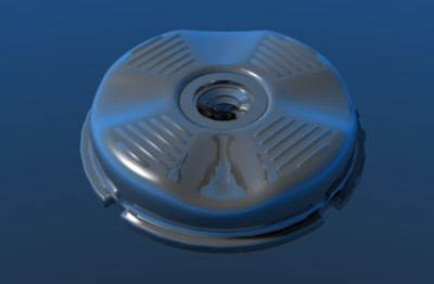

Jetzt wo dus sagst, mir fällt auch kein anderes geklebtes dpad ein. Bei einem runden Pad ist es aber anders kaum Realisierbar weil die der gedrückten Seite engegengesetzte zu weit herauswipt um unter dem Gehäuse zu bleiben. Man müsste die Eindrücktiefe abflachen oder den Wipeffeckt also die Kugel unter dem Pad entfernen, aber will das einer? Es ist sicherlich keine gute Idee etwas zu ändern was so hoch gelobt ist.
Das D-Pad ist doch nicht nur wegen dem geklebe so gut, ich bin sicher das geht auch ohne kleben. Natürlich müsstem an dann das Pad anders designen, halt mit nem verbreiterten Rand unten damit es nicht raus rutscht und kleine Lücken die in das Gehäuse greifen damit es sich dann auch nicht dreht, geht schon. ^^
So in etwa:

Ja, ich weiß, heutzutage werden ja fast schon ganze Flugzeuge geklebt, mobile Geräte sowieso. Das mag sicher super halten mit dem richtigen Kleber aber schwierig wirds dann halt immer beim auseinander nehmen. Im Falle der Pandora also Gummimatte und D-Pad. Für die Pyra könnte man das anders lösen, dann gibts auch mehr Punkte beim berühmten iFixit Zerlegungs-Test. ;)
Ziemlich sicher das das nicht geht Fusion, nicht ohne den Druckpunkt zu verschlechtern. Nebenbei Ich hab vorhin gesehen, nicht bei mir natürlich, das der Xbox controller das dpad auch geklebt hat.
