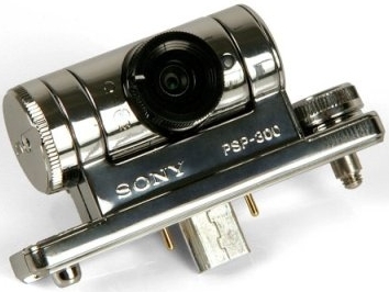

Hallo Forum,
ist die PSP-Kamera(sieh Spoiler) mit der Pandora kompatibel, und wenn ja, gibt es eine Möglichkeit, sie an der Pandora anzubringen ?
Schnittstelle USB 2.0 mit Mini-B-Stecker (5-polig)
Ich habe die Kamer hier und kam durch diesen Beitrag auf die Idee:(letzter Eintrag von Mr.N)
MfG JippyKahjeh

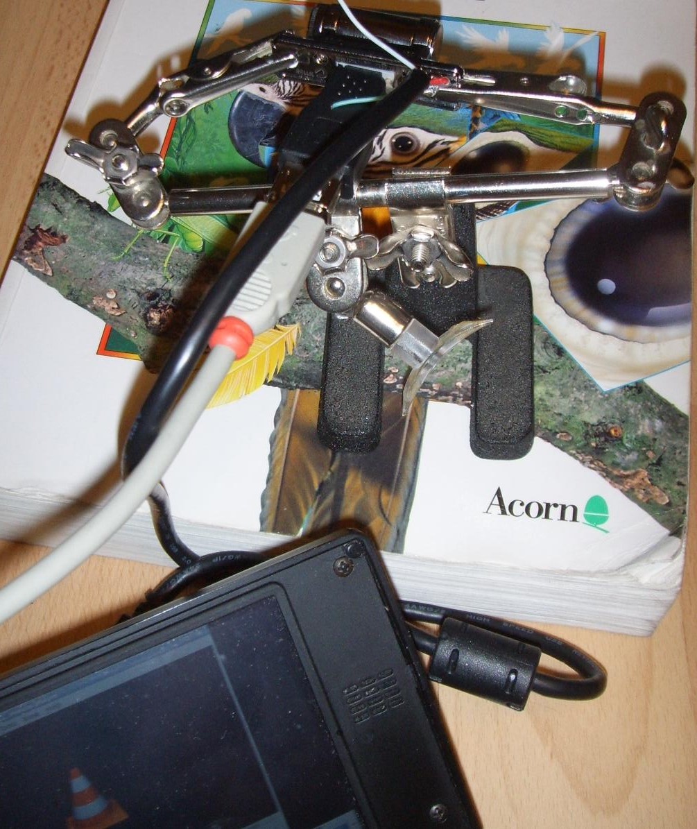

Ich habe mir eine Kamera von einem guten Freund geliehen. Ich hoffe er liest das hier nicht ;-)
Ich habe die Kamera nicht zum mitspielen bewegen können. Die Hardware wird nicht erkannt.
Mein Versuchsaufbeu:

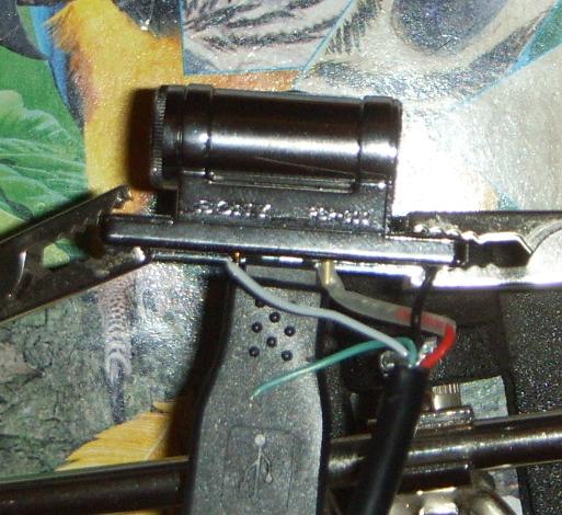

Nur MiniUSB reicht nicht. Die zwei PINs rechts und Links vom MiniUSB ist zusätzliche Spannungsversorgung. Damit leuchtet dann zumindest die Kamera LED.
Nochmal etwas "rausgearbeitet". Der weisse Draht ist übrig. Ich wollte nicht so viel löten und habe schwarz einfach mit unter die Kroko-Klemme geklemmt. Das funtioniert genau so wie am Masse PIN.

USB ist aktiv. Meine beiden Kameras bzw. Kamera und Microskop werden problemlos erkannt.
Bei der PSP Kamera tut sich nichts, ausser das ich die LED zum Leuchten bekomme. Als Gerät wird das nicht erkannt leider. Weder unter Linux, noch unter ROSC OS.
Ich habe mehrere Varianten durch... am Host mit und ohne HUB, am OTG mit und ohne Spannungsunterstützung vom Host. Mit einfachem MiniUSB Kabel und mit OTG Kabel. Kein Erfolg. Vielleicht sind es auch zu viele Adapter. Zum selber löten fehlte die Zeit.

Das war nur eine Vermutung, weil es nur über MiniUSB nicht ging. Hätte ja auch vom Mikrofon sein können. Ich habe vorher gemessen und versucht rauszubekommen was es sein könnte. Da ein PIN zur Masse und der Andere zu +5V keinen messbaren Widerstand hatten, habe ich dann probiert. Wenn es geraucht hätte, hätte ich eine andere Kamera besorgen müssen. Nicht das die Freundschaft leidet. Leider wollter er mir seine PSP nicht leihen ;-)
Ich habe im Netz leider nicht wirklich was brauchbares zur Technik gefunden. Kann man an MiniUSB der PSP normale USB Geräte/HUBs betreiben? Oder haben die was Eigenes?
