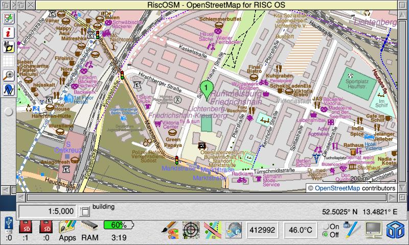

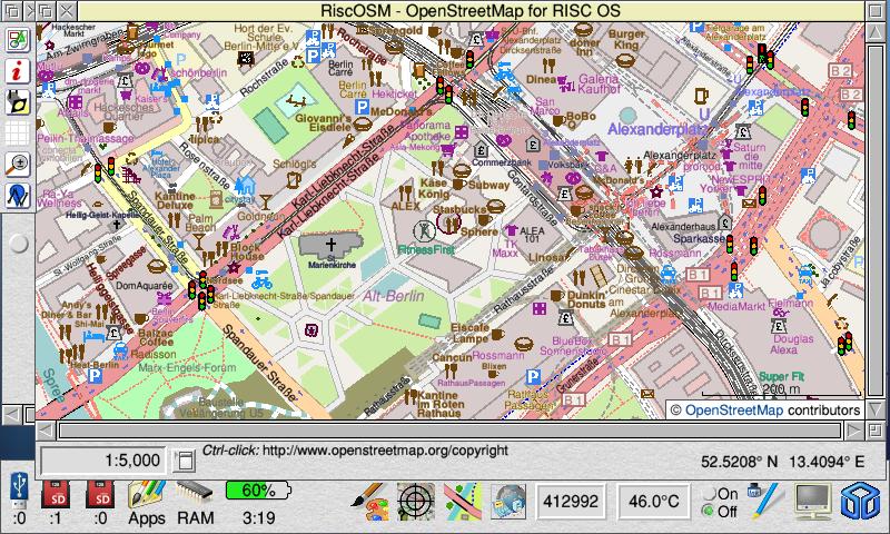

Unter RISC OS gibt es, wie oben erwähnt, Thomas seine MapTools. Als kommerzielles Produkt (ca. 25€) gibt es RiscOSM. Da das gerade wieder aktualisiert wurde, ein Grund den Faden wieder aufzunehmen.
Beide nutzen openstreetmap, wobei die MapTools sich die online holen, RiscOSM will die Daten offline. Dazu müssen diese vorher ins RISC OS eigene Format konvertiert werden.
Einige Länder gibts schon, Deutschland noch nicht... morgen dann. So ich dazu komme die Sachen heute "abzuladen".
Beide Pakete ergänzen sich sehr gut. Die Programmierer haben darauf geachtet, daß beide Pakete zusammen funktionieren.
Mit GPXRoute (gehört zu den MapTools) habe ich mich noch nicht weiter befasst, steht aber noch auf der Liste.
Die Kartenkonvertierung ist etwas aufwendig. Die GHz Pandora braucht nur für den Teil Hessen fast 19 (18:45)Stunden. Das aktuelle "High End" Kiste für RISC OS (Mein ist der erste Prototyp und mache gerade "Stresstests") braucht für Hessen auch noch knapp 3h (2:45). Der OMAP5-Port läuft leider noch nicht stabil genug um sinnvoll testen zu können.
Ein paar Bilder noch...
und
Falls sich hier zufällig jemand verirrt, der RiscOSM (openstreetmap unter RISC OS) benutzt, den download der deutschen Karten habe ich vorläufig auf meiner Startseite verlinkt.
