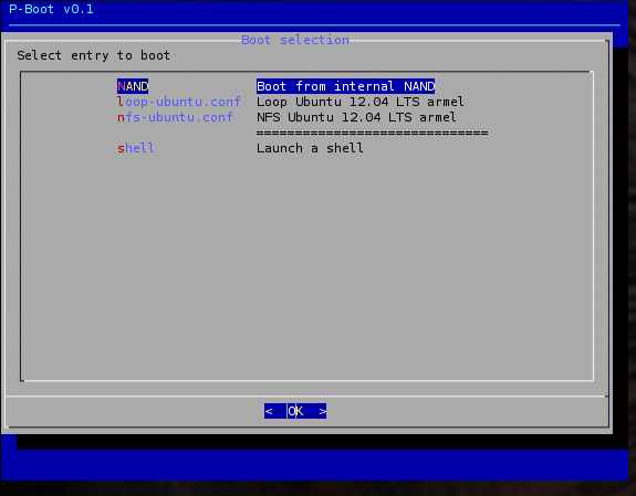

Also hier hätte ich nen Bootloader wo
du verschiedene Systeme auf eine SD Karte machen kannst.
Mich wunderts dasses noch niemand vorgeschlagen hat :confused:??
P-BOOT
Link hier:
http://lxtek.de/pandora/pboot/
Könnte echt genau das sein was du suchst mit bissl Glück ;)
Damit kannst sogar von nem Stick booten auf der Pandora :)
