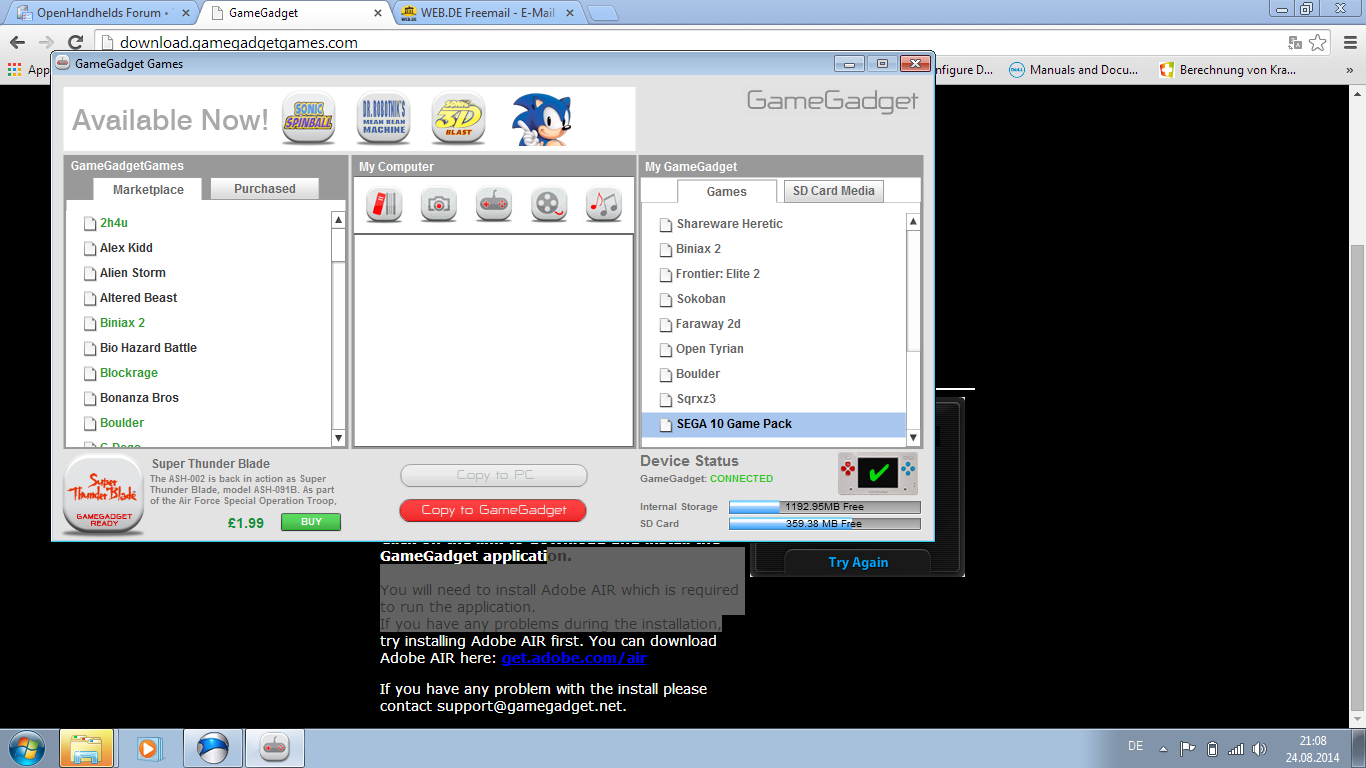

Frage in dem Zusammenhang: Hat jemand die GameGadget-App probiert? Nach den wenigen Infos zu urteilen, hat an darauf Zugriff auf mehr.
Hab grad mal die APP probiert. War echt überrascht, dass das überhaupt noch funktioniert... könnte sogar noch Spiele kaufen ;)
Aber leider sieht man nur die installierten Spiele auf dem NAND, man hat auch keinen Zugriff drauf....
