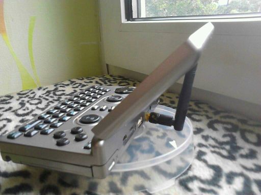

<r>Auch ne echt gut Idee <E>;)</E> <br/>
Oder nen Wlan Mod,der sorgt für <br/>
Stabilere Verbindungen,die Antenne ist abschraubbar und hält das Display auch in Position <EMOJI seq="1f601">:grin:</EMOJI><br/>

Du hast dein Scharnier Metallverstärkt?????<br/>
Das sieht ja mal Hammer aus,kompliment Cyperterror <E>;)</E></r>
