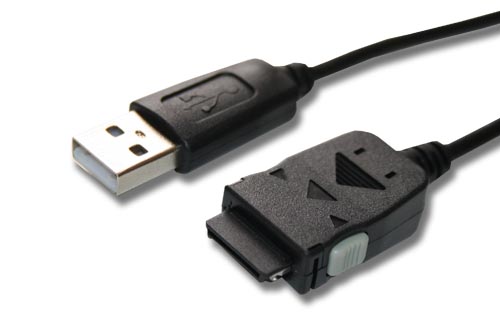

Ich weiß, das ist Leichenschändung aber ich will mir auch ein Kabel bauen um es an einem kleinen S/W TV zu betreiben. Hat hier jemand Erfahrung mit den Steckern, hinsichtlich welche leicht zu öffnen sind.
Das Original Samsung-Kabel
Ein Nachbaukabel:
Die scheinen beide Nuten/Clipse zu haben?
Über Tipps würde ich mich freuen, wahrscheinlich wird das Nachbaukabel leichter zu öffnen sein; da fehlt ja auch die Leuchtdiode die das Ganze nur verkompliziert.
Ich hatte mir damals für meinen Wiz ein TV-Out Kabel gebastelt.
Dazu hatte ich das Original Samsung USB Kabel bestellt. Der Stecker
ließ sich problemlos öffnen.
Die beiden Gehäusehälften waren in meinem Falle nur zusammengeklipst.
Die Kontakte ließen sich problemlos herausziehen und auf die passende
Positionen stecken.
Ist zwar etwas Fummelarbeit, aber mit etwas Geschick kein Problem.
