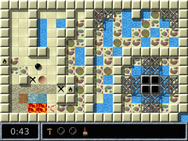

8.8.2010: 800x480 widescreen support. Now you can use the
          black borders for touchscreen control and the menu
          is widescreen now. Change resolution in options.
6.8.2010: Touchscreen now works as a control.
          Took out mousebuttons for inventory because
          it was interfering with touchscreen control.
          You don't collect an item after you just dropped
          it if you hold the X button.

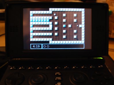

Mich hat heute Nacht die Kompilierwut gepackt.
Erstmal rausfinden, wie es geht und so, source von Enigma und dieser ausgesprochen klobigen (aber benötigten) libxerces besorgen, mittels der Extendutils (http://www.gp32x.com/board/index.php?/topic/54508-simple-dev-pnd/page__hl__extend) alles schön durchkompilieren, mit Linkerfehlern herumschlagen weil bei irgendeiner von den gefühlten 5 Millionen Quellcodedateien dieser libxerces die Groß- und Kleinbuchstaben vermixt waren. Natürlich landete die libxerces im falschen Verzeichnis nach dem "make install", musste mit einem Symlink behoben werden weil das Spiel diese nicht findet und nicht startet. Jap, sowas frisst Zeit.
Naja, nach mehreren Stunden Herumkompiliererei auf der Pandora kann ich das Spiel starten. So. Jetzt habe ich nur keinen Plan, wie ich diesen Wust an Dateien aufräume und zu einer pnd packe. Wer hilft mir dabei? Was mache ich mit der lib? Muss ich die irgendwie statisch verlinken oder kann ich die wieauchimmer mit in die pnd tun, und zwar so, dass das Spiel sie findet? Wie ist da die Vorgehensweise? Und dann muss ich noch dafür sorgen, dass das Spiel nicht im NAND herumkritzelt sondern alles schön im appdata-Verzeichnis ablegt.
Zum Spiel selbst: Es lief erstaunlicherweise auf Anhieb perfekt ohne Änderungen am Code. Steuerungsmäßig wird die Kugel mit dem Maus-Nub herumgerollt. Das klappt natürlich nicht ganz so doll wie mit einer Maus aber es ist spielbar. Im Menü funzt der Touchscreen nicht richtig (offset). Macht nix, lässt sich alles mit den Pfeiltasten steuern. Ich müsste evtl. die Inventartasten auf die Actionbuttons umfriemeln, per Nub-Mausklicks gehts zwar auch, ist aber nicht ganz Konsoleromäßig.
Das war meine erste Portiertätigkeit auf der Pandora. Man will ja einen Beitrag zur Community leisten und so... ;)
