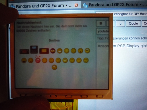

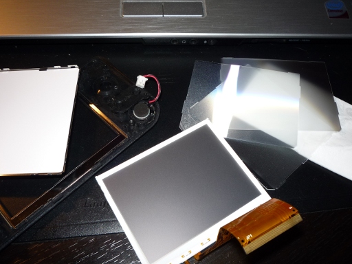

Geht, siehe Fotos.
Zeit für Demontage und Montage zusammen 30 Min.
Fettfreie Finger und statisches Staubtuch sind dabei Pflicht.
