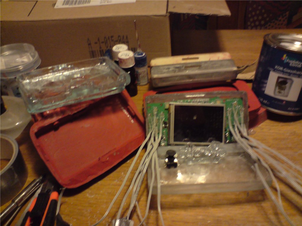

Ich Arbeite gerade auch mit Gießharz, leider ist es für ein Gehäuse etwas spröde :)

Was für ein gießharz benutzt du ??? Mit PX212 von Axson sollte es klappen da mach ich mir keine gedanken das es zu spröde ist ,kommt aus dem KFZ bereich und wird normalerweise für armaturen verwendet , nur krieg ich das gießwerkzeug nich hin ... Aber ma was ganz anderes wie sieht es da mit urheberrechten aus ist das design nich geschützt o.ä. ...
Ich nutzt XOR-Giessharz von hobby time
ich werde beim nächsten mal einfach Glas-Fasern mit untermischen das sollte helfen
ich auch :D
versuch mal nach Silikon Kauschuk RTV/HB auch von der Marke hobby time
