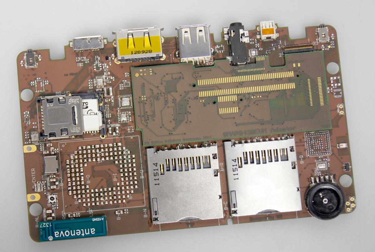

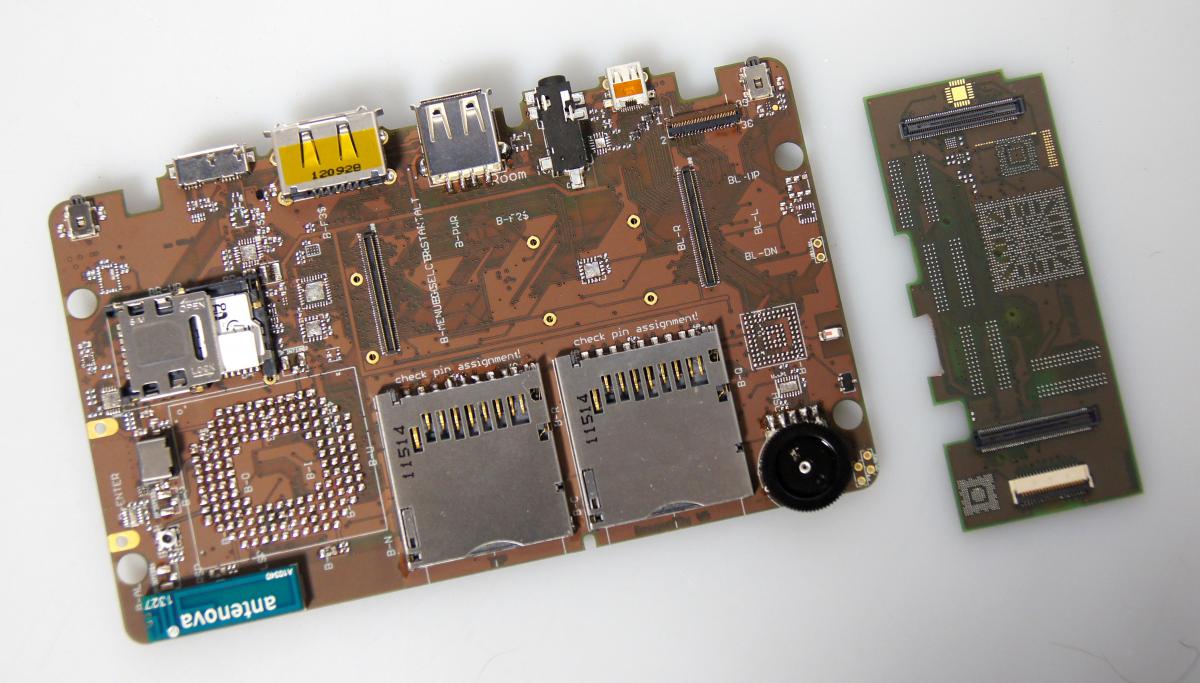

You probably all seen the latest pictures of the PCB, but as I visited Nikolaus today and grabbed some things for the GamesCom, I've made some nice photos for you :)
[Bild in der Übersetzung]
This is the main PCB with the Dummy CPU PCB beside it.

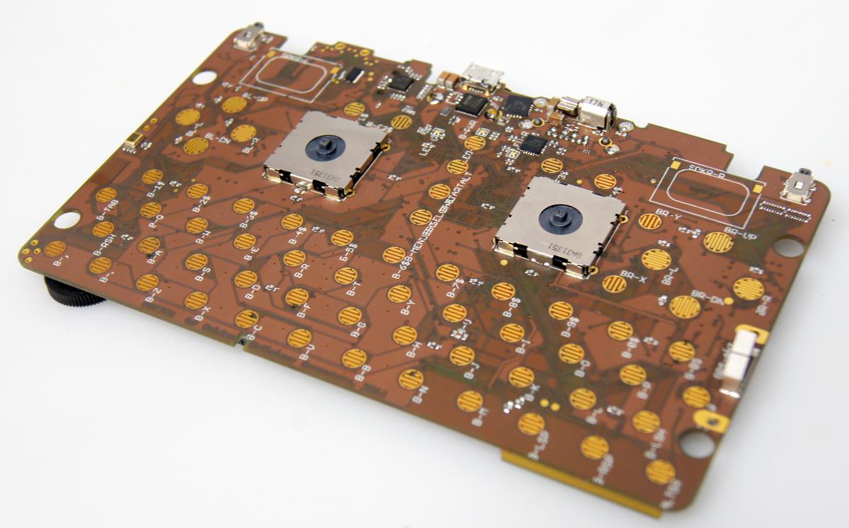

And the other side of the main PCB.

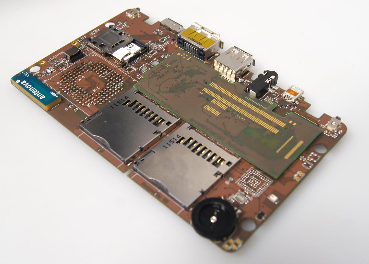

Here you can see the dummy CPU Board attached to the main PCB.
This is what you'll see when you open up your Pyra :)

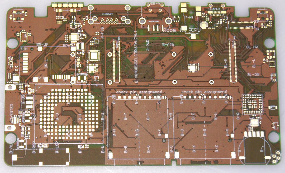

This is an unpopulated bare PCB.

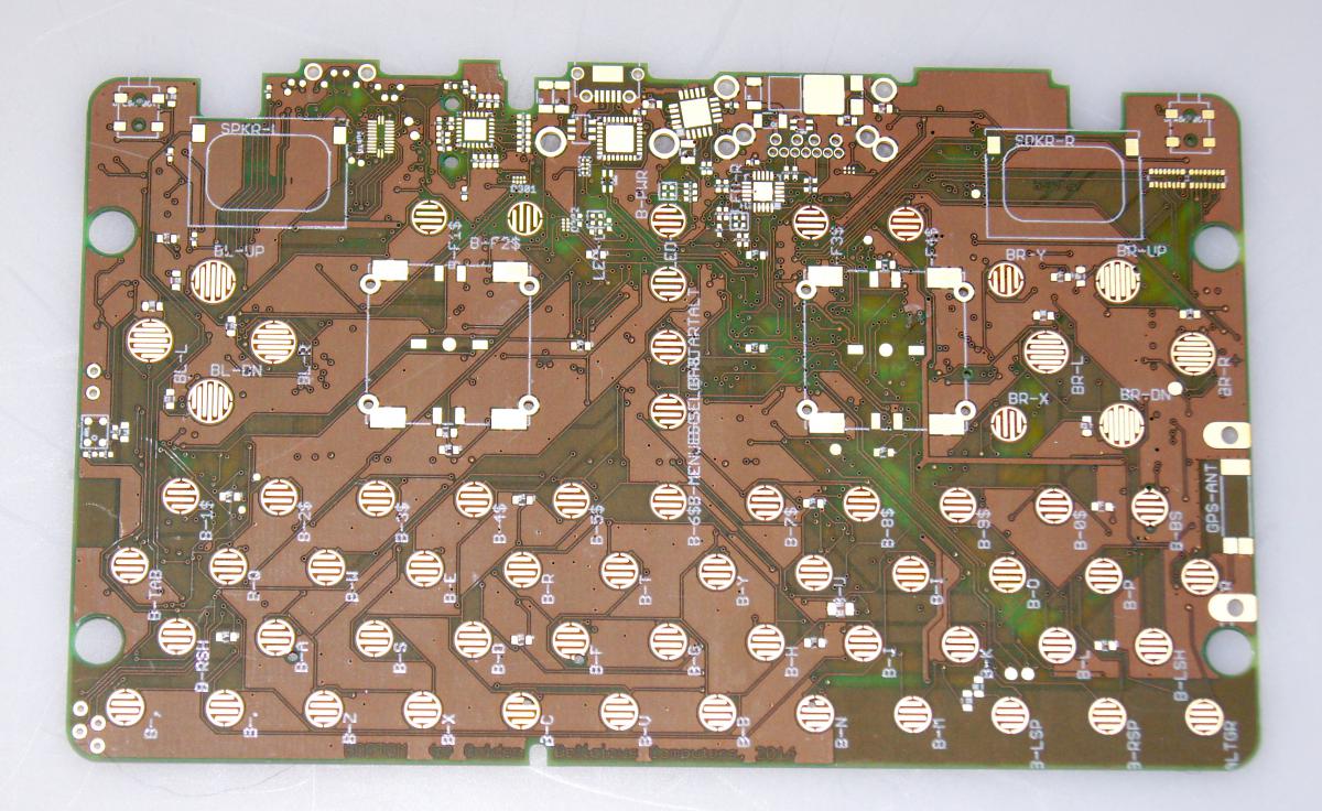

And the other side :)

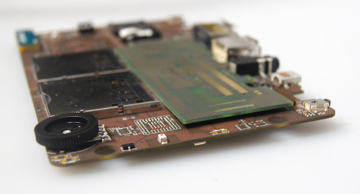

Two more nice pictures for you.

We got multiple populated main PCB Rev. 3 now.
They are not fully finished yet - the Wifi module is still undecided (we still have 2 to evaluate) and we didn't populated the 3G chip on all of them.
The one I took pictures of has most of the parts missing, as it's the dummy I can show around at GamesCom and send it to the case company so they can do the final design tweaks to the case as well.
All the components on the PCB will now be tested (there are some more surprises for you hidden on them), and then it's time to design the CPU PCB.

Das ist das Main-PCB mit dem Dummy CPU-PCB nebenan.
Dies ist die andere Seite des Main-PCBs.
Hier ist das Dummy CPU Board auf dem Main-PCB.
Das sieht man, wenn die Pyra geöffnet wird :).
Das ist ein unbestücktes PCB.
Und von der anderen Seite :).
Zwei weitere nette Bilder für euch.

Wir haben nun mehrere bestückte Main-PCBs Rev. 3.
Sie sind nicht komplett fertig - das WiFi Modul ist noch nicht klar welches (wir haben 2 verschiedene) und wir haben den 3G Chip nicht auf alle gemacht.
Von dem ich die Bilder gemacht hab, da fehlt noch das meiste, da es ein Dummy ist, welchen ich auf der GamesCom zeigen kann und ich ihn der Gehäuse Firma senden kann, damit sie das Design Tweaken können.
All die Teile auf dem PCB werden getestet (da sind noch ein paar Überraschungen für euch drauf versteckt) und dann ist es Zeit für das CPU-PCB.
