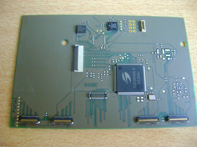

This is a PCB which can be connected to the OMAP5 EVM. It has a connector for a touchscreen and two different displays (the two 720p ones I have here for testing). It also has the Rotator chip from Solomon Technologies installed.

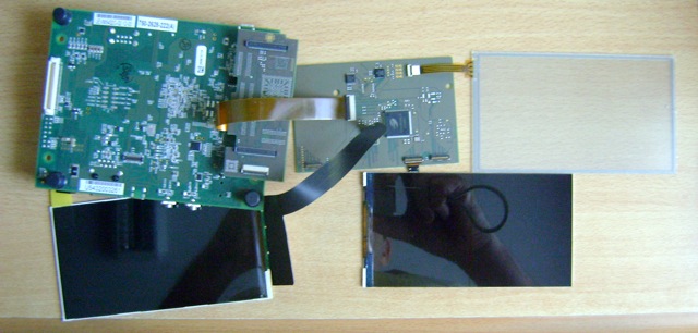

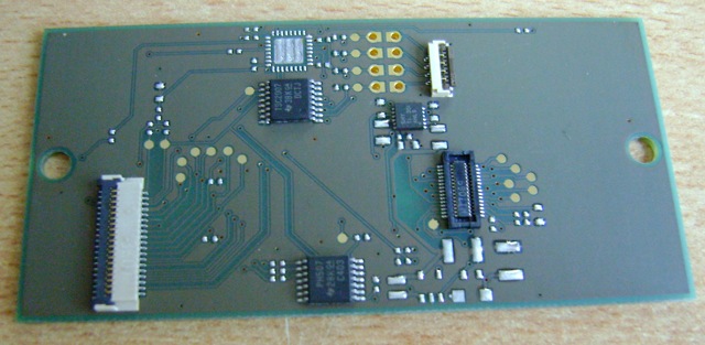

This is a display PCB which connects the LG FullHD LCD to the OMAP5 EVM. This is basically just for testing that the PCB works (as we got the driver for the FullHD one already).
This is how it looks like when everything is connected to the Display testing PCB :)

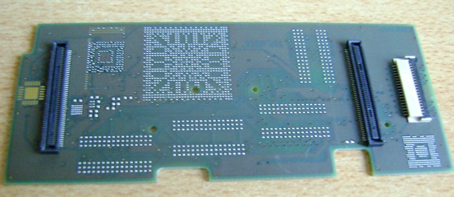

This is a very very very first version of the CPU PCB. You can see the two connectors for the main PCB already and also pads where the parts will be later. Additionally, there's a third connector (on the right side) where we can connect the OMAP5 EVM to.
So with that board, we can already test that we got enough space and that the connectors basically work and are reliable, even though it's not yet populated but used the OMAP5 EVM as CPU :)

Dieses PCB kann mit dem OMAP5-EVM verbunden werden. Es hat Stecker für den Touchscreen und zwei Displays (für die zwei 720p Displays die ich hier habe). Es befindet sich auch der Rotationschip von Solomon Technologies darauf.
Das ist das Display PCB welches das LG FullHD LCD Display mit dem OMAP5-EVM verbindet. Das ist nur zum testen, ob das PCB funktioniert (da wir die Treiber für das FullHD Display bereits haben).
So sieht es aus, wenn alles mit dem Display-Test-PCB verbunden ist :).
Das ist die erste Version des CPU-PCBs. Ihr könnt die zwei Sockel für die Verbindung zum Main-PCB sehen und die Lötstellen für die Bauteile. Zusätzlich ist noch ein Dritter Stecker (ganz rechts), damit wir zum OMAP5-EVM verbinden können.
Mit diesem PCB können wir testen, ob alles Platz hat und ob die Stecker zuverlässig funktionieren, auch wenn noch keine Bauteile drauf sind, können wir die OMAP5-EVM als CPU verwenden.
