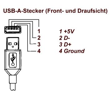

WIE zum Teufel löte ich die USB Pins zusammen bei der Stecker Rückseite? Mein Lötkolben ist so Dick wie 5 Pins auf einmal!
EDIT: Habe mir gerade ein Gas Lötgerät gekauft mit einer 1mm Spitze. Aber trotzdem, gibt es da einen Trick wie das einfacher geht?
Für Displays gibt es ja auch immer so einen vorgefertigten Kabelstreifen mit genauen Abständen?
Bild Pins:
@andymanone schiel :D
Mfg Novo

2. Hier der Belegung für den USB-Host:
05 - + 3.7 Volt
17 - USB + Data (Host)
18 - USB - Data (Host)
19 - USB Masse
3. USB Buchse - Standard Belegung (für den WIFI Stick):
1. Rot - +5 Volt
2. Weiß - Data -
3. Grün - Data +
4. Schwarz - Masse
Denke, damit solltest Du dann alle Infos haben :-) .

Beim Zählen einfach an der Masseleitung (GND) am Stecker (PIN 1) orientieren, dann kannst Du nichts falsch machen ;)
