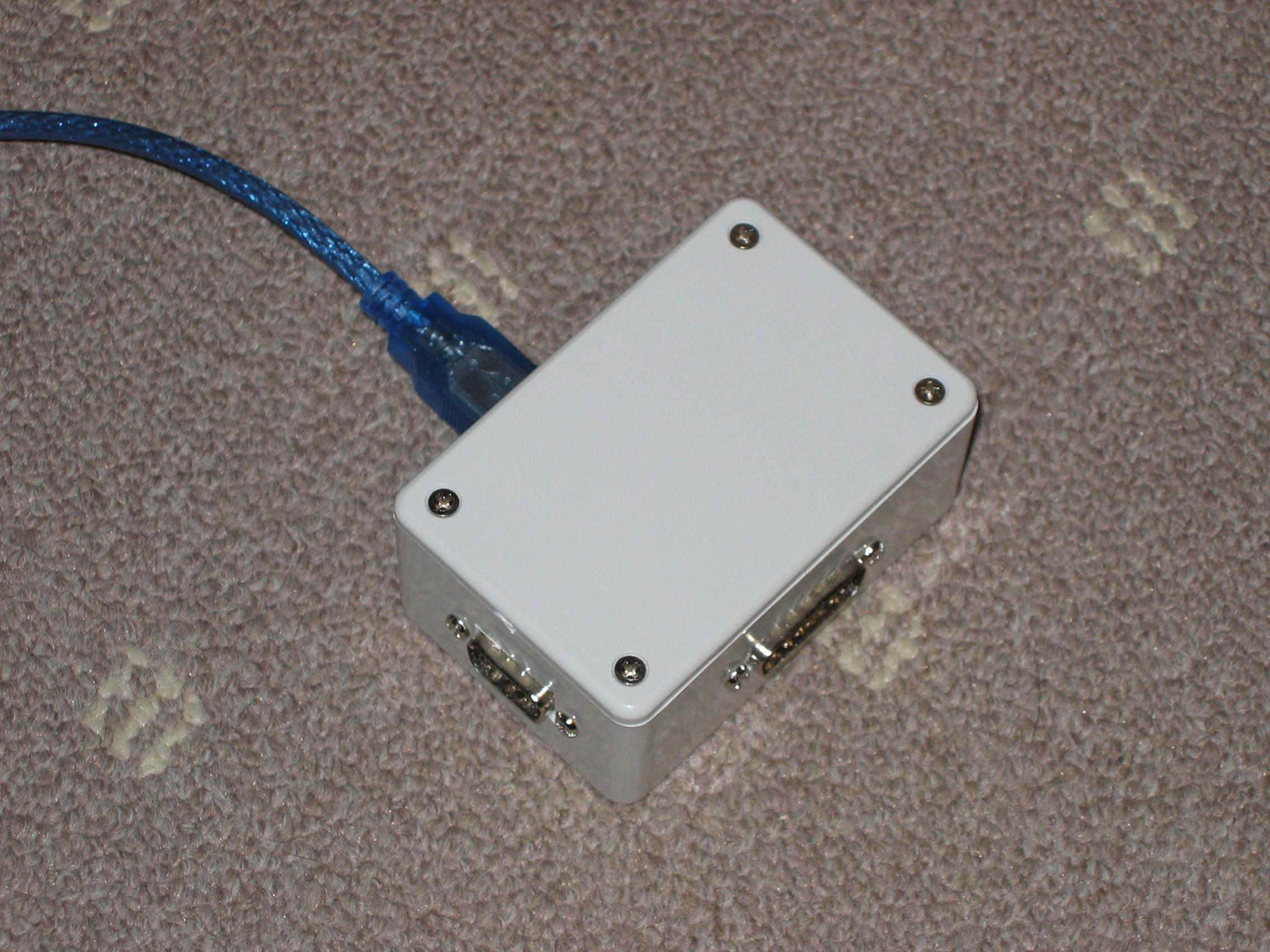

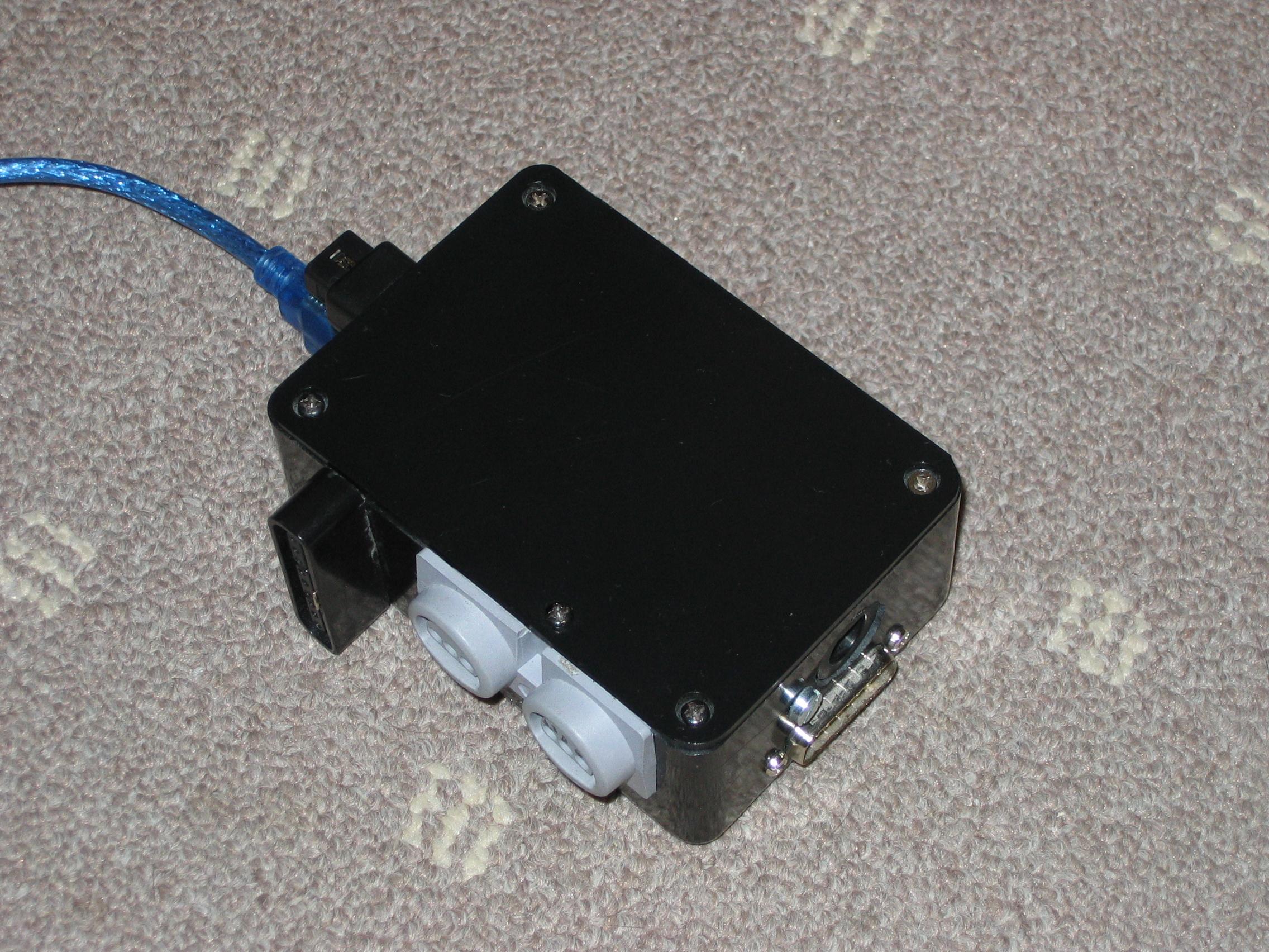

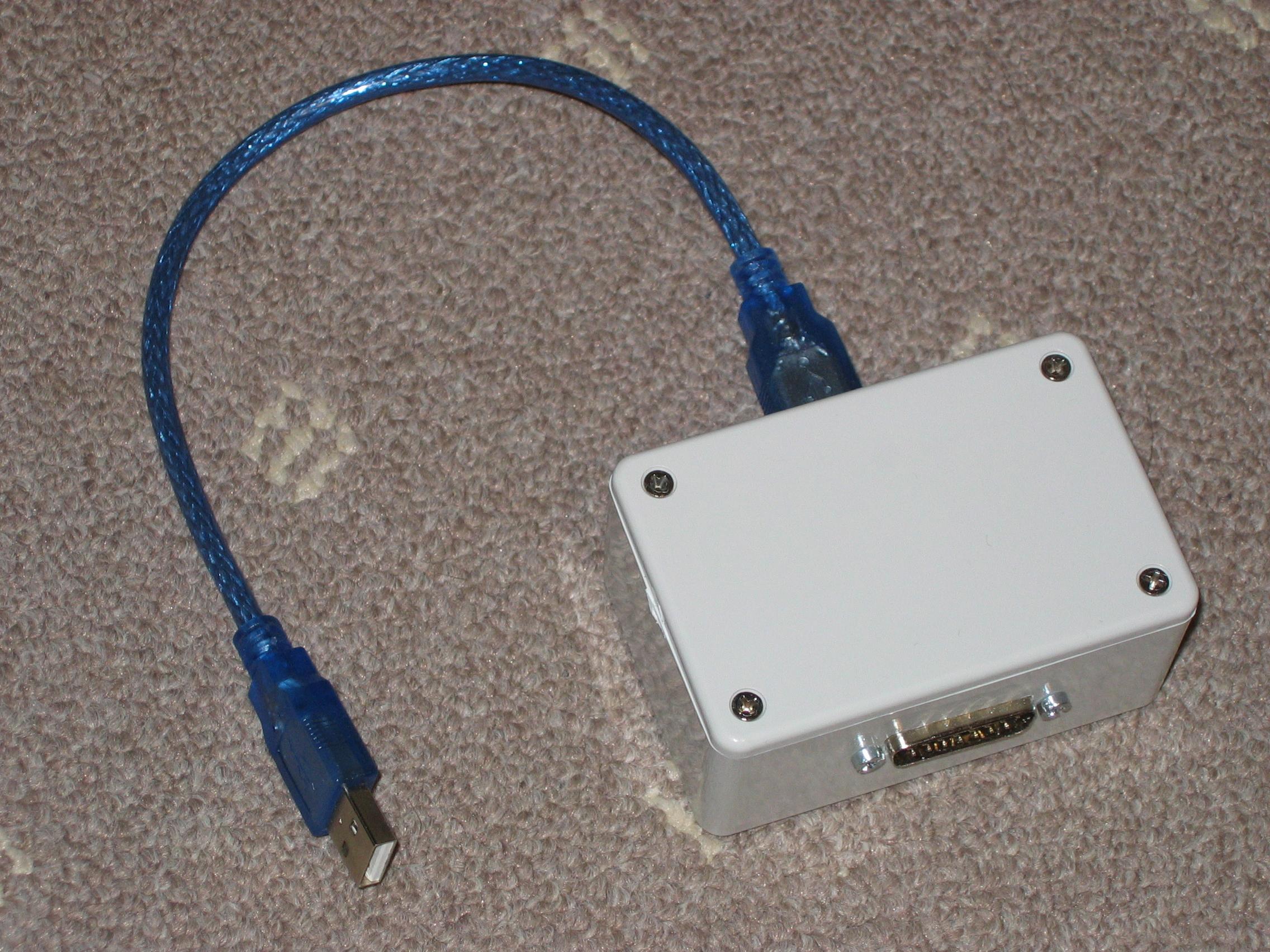

So hier nochmal ein Bild von meiner Blackbox mit neu hinzugekommenen Dreamcast Anschluß.
Dazu gibts noch den Prototyp mit Extra Sub D9 Buchse und den eigentlichen Neo-Geo USB Adapter.
Den Neo-Geo Adapter würde ich für 30€ plus Versand verkaufen. Das USB Kabel ist natürlich mit dabei.
Alle Teile sind relativ problemlos austauschbar.

Sieht alles professionell auf. Gut gemacht. Nur die Bilder hättest du etwas verkleinern können vorher. :)
Danke fürs Lob, allerdings bekomme ich die Löcher im Gehäuse nicht so gut hin.
Zeichne die zwar immer an, aber meist sind die nicht immer so 100%tig weil beim feilen oder bohren dann doch was nicht so ganz geklappt hat.
Naja wichtig ist ja die Funktion und der Arbeitsaufwand ist schon wesentlich aufwendiger als bei anderen Controllern.
