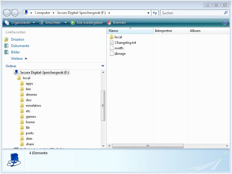

Nur mal fürs allgemeine Verständnis, so müsste die SD Karte aussehen:
