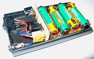

Zum Selbstbau. Basiert auf einem MAX 608, welcher hier für eine geregelte 5V Spannung sorgt (sorgen soll).
http://www.wide-eye.de/
Und dort dank Frames nicht ordnungsgemäß als deep-Link verlinkbar unter Zubehör->Akkupack:
http://www.wide-eye.de/pda_akkupack.htm
Stabile 5V aus NiMH-Zellen. Effektiv und angeblich verlustarm. Mit der Schaltung lassen sich, so wie ich das als Nicht-Fachmann sehe, beliebige 2er oder 3er Päckchen (er verwendet 2x2) betreiben. Ich hatte mir schon gedacht, ein 2x3er Pärchen zusammenzuschalten. Bei hoher Last dürfte das den FETransistor entlasten, der ab 1 Ampere wohl zu warm wird. Klar, der wird auch gut beansprucht, wenn per man schwingender Spule aus 2x1.2V eben 5V machen möchte. Bei 3 Akkus hat der Autor aber angst, das frisch geladene Akkus vielleicht mal einen Tick über 5V liefern, was diese Schaltung nicht abfangen kann. Hach... 1,7V bei einer NiMH-Zelle... da muss man schon ein defektes Ladegerät haben, oder!? Ich denke, ich werde ein oder zwei dreierpäckchen nehmen. Und selbst bei einem Dreierpäckchen bleibt man bei normalen Batterien noch im Rahmen (<=5V).
