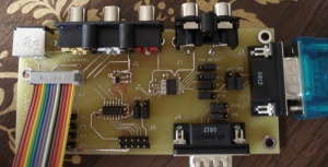

Unter RISC OS kann ich UART als serielle Schnittstelle COM1 nutzen. Unter Angström funktioniert das nicht.
Was mache ich falsch? Da die selbe Hardware an der selben Pandora unter RISC OS funktioniert, kann es nur ein Einstellungs-/Treiberproblem sein.
ED hat irgendwo sinngemäß geschrieben "... funktioniert wunderbar, wir debuggen darüber...". Tät ich auch gern ;-)
Ideen, Anregungen etc. ...

UART
UART2 and 3 are available via the EXT connector, and via internal solder pads on the latest revision
UART2 appears to support hardware flow control with RTS/CTS lines
On the 2.6.27 Kernel UART3 is /dev/ttyS0
On 2.6.37 or later, UART2 is accessible through /dev/ttyO1, UART3 is on /dev/ttyO2
Willst du direkt ans Pandora Board oder über den Ext?
Der scheint hier als UART2/UART zu laufen.
Es gab auch mal ein Breakout Board,vielleicht hat das ja noch einer für dich?

Das "Zitierte" habe ich auch gefunden und probiert. Half leider nicht. Bisher war es nur ein kurzer HW-Test. Unter RISC OS tut es. Möglich das ich unter Angström eine "Komplettbeschaltung" brauche. Unter RISC OS reicht GND, RX und Vin. TX ist aktuell nicht beschaltet. Probiere ich heute Abend noch.
Noch mehr gibt es, wenn es funktioniert, im Navit-Faden ;-)
Ich habe ein ähnliches Breakout Board vom Pi. Das funktioniert, ist aber nicht zielführend.
