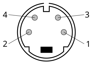

Hier sind Bilder von einem S-Video Stecker und der Pinbelegung des EXT-Portes:
Dabei haben wir sie folgendermaßen verlötet:
S-Video Port - EXT-Port
1 - 7
2 - 8
3 - 5
4 - 4
Wir wissen leider nicht wo jetzt das Problem ist. Vielleicht könnt ihr uns ja helfen. :)

Schirmen ist nie verkehrt, aber imho nicht für den Fehler verantwortlich.
Schaut euch mal den Stecker des Handykabels an. Teilweise sind dort Brücken zwischen den Pins, die entfernt werden müssen.

Um den Fehler weiter einzugrenzen, kann man auch mal ein Composite Video Adapter basteln. Wie, das steht auf Wikipedia. Da habt Ihr ja auch das Bild vom S-Video Stecker her, wenn ich mich nicht irre...

Was für Brücken meinst du? Wenn das normale Kabel sind haben wir sie auf jeden Fall entfernt. Ansonsten habe ich auch keine gesehen, kann aber nochmal genau nachschauen.
