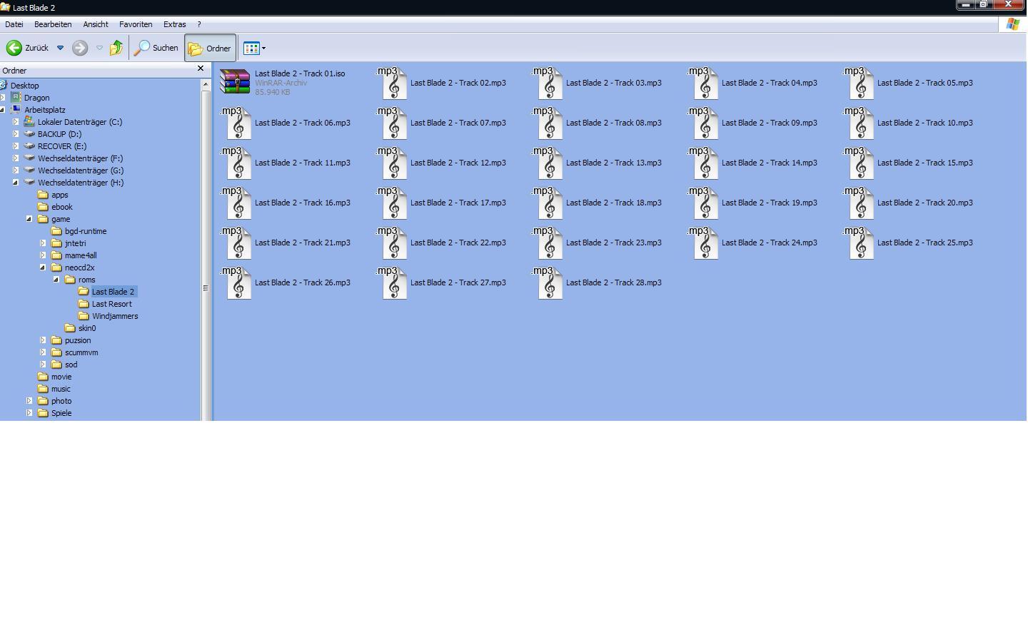

In welchem Format müssen die Roms sein? Ich habe nur Metal Slug. Und in dem Ordner sind nur MP3's und eine iso. Starten tut der Emu. Nur habe ich keinen Plan was mit den Roms ist :huh: .
Servus, hier ein Bild mit meiner Ordnerstruktur, funktioniert alles super , ich hof es hilft dir ;)
Danke. Metal Slug startet schon einmal. Mal schauen wie es so läuft.
