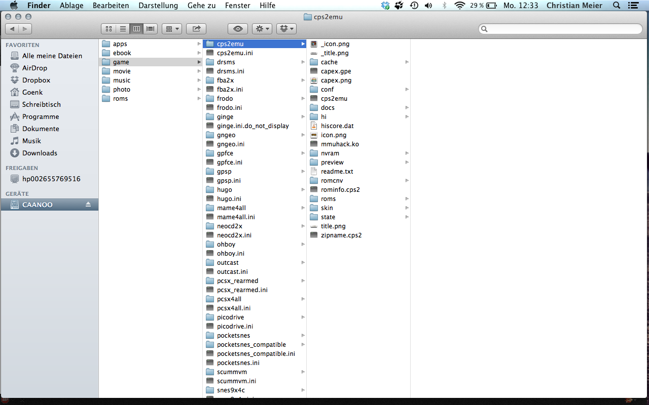

OH noooo... so ich stehe auch irgendwie im Wald... dachte zuerst dass ich das hinkriege... aber leider benötige ich trotzdem eure hilfe...
folgendes: habe den Caanoo nun erhalten und habe das Emulator Pack von Yoshi auf die SD gespeichert.. sieht nun in etwa so aus wie auf dem Screenshot...
ABER wenn ich die SD Karte nun in den Caanoo lege, passiert gar nix... will heissen, dass ich keine Emulatoren finden kann??
Was mache ich falsch? Habe keinen Plan, sorry... die SD Karte ist FAT32 formatiert...
Danke Euch!
Gruss Christian

Hm, die Verzeichnisstruktur der sd karte sieht eigentlich in Ordnung aus. Hast du die Verzeichnisse(game, music, usw.) selber erstellt, oder war das dein Caanoo? Ich kann jetzt aus dem Kopf leider nicht mehr sagen, wie es richtig ist. Das System ist auf jeden Fall sehr pingelig in Sachen Groß- Kleinschreibung. Das ist das einzige was mir auf Anhieb einfällt.
ps: Kannst du die Programme denn über den Explorer starten?
Hi Akabei
Mit dem Emulator Pack von Yoshi hat's irgendwie nicht geklappt... schon komisch :-???
Ich habe die Ordner selber angelegt gehabt, anhand der Betriebsanleitung - da wird ja die Struktur resp. die Ordner Namen angegeben... bin da etwas ratlos ehrlich gesagt...
Habe mir nun das Caanoo Starterpack geholt von openhandhelds.org und siehe da, nun klappts! Keine Ahnung an was es liegt... aber bin zumindest froh dass nun was angezeigt wird...
Ich pack nun mal noch ein paar Games auf den Caanoo... sollte ich noch irgendwo anstossen, gestatte ich mir euch nochmals zu belästigen :-)
