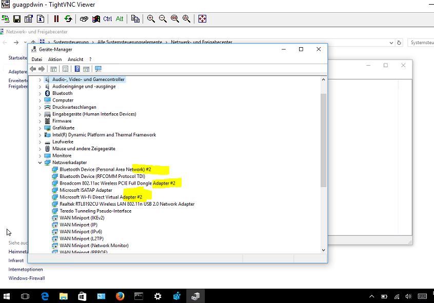

Ich nutze auch 2,4 Ghz - mein Router hat aber beides und da fiel mir halt nach Inbetriebnahme des GPD Win erfreut auf: "Hey der zeigt ja beide an (meine SSIDS sind verschieden), also kann er auch beide Frequenzen. Nach dem Update auf 16/07 und dem von mir und Kpt. Karacho geschilderten Fehler zeigt er mir halt nur noch die 2,4 Ghz Frequenz an, mit dem er sich bei mir zumindest nicht mehr verbindet auch nach allen 16/07 Updates (über Wlan Stick - TP-Link Billigteil) nicht.
Die Probleme mit dem Broadcom Chipssatz und Windows 10 sind aber wohl vielfältig und nicht auf den GPD Win beschränkt. Ich werde mal weiter recherchieren..
Edit: Der Broadcom hat sich zusammen mit dem Bluetooth Treiber als #2 im Gerätemanager eingetragen. Ich habe mir nun schon die ausgeblendeten Geräte sichtbar machen lassen (mit show_nonpresent_devices=1) doch es sind keine ausgelendeten Geräte vorhanden.
Kpt. Karacho und die anderen: Könnt ihr mal schauen ob bei Euch da auch eine #2 am Ende steht?
Vielen Dank

Ich habe jetzt komplett neu installiert, jetzt ist die #2 nach der Netzwerk Hardware weg und WLAN funktioniert wieder. Typisch Windows halt.
Danke für alle Anregungen vor allem an den Käpt'n.
Ich finde jetzt auch wieder mein 5Ghz Netz und habe mich damit problemlos verbunden.
