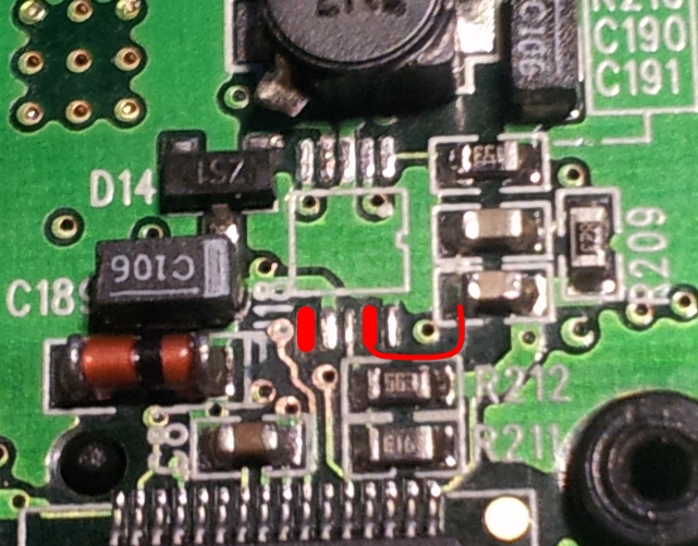

Hello hello,
ich habe mir günstig in der Bucht einen F100 geschossen, bin also Newcomer :wub:
Habe das Gerät geöffnet und es fehlt der LTC3402, dort hat scheinbar jemand versucht ihn zu ersetzen und ist kläglich gescheitert, weil Lötpad 6 (PGOOD) und 9 (VC) fehlen. Lötpad 9 konnte ich zurückverfolgen zu einem Kondensator, dürfte also kein Problem sein mit AWG30 Kynar an den neu bestellten LTC zu löten. Ich tuhe mich nur gerade schwer mit Lötpad 6 (PGOOD).
Habe um das Lötpad mal ein bisschen die Platine aufgekratzt, aber es ist nirgends eine Leiterbahn zu sehen die dort hinführte. Im Datenblatt zum LTC3402 steht zu Pin 6 PGOOD: "Power Good Comparator Output. This open-drain output is low when VFB < –9% from its regulation voltage." und auf dem Schaltbild ist der nicht belegt.
Heißt das ich kann den also NC (not connected) lassen?

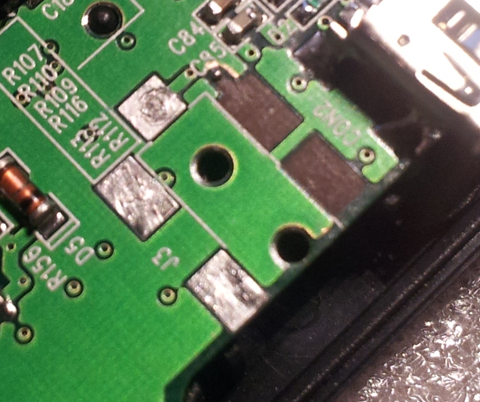

Die Netzbuchse war ausgelötet, lag aber bei. Ich weiß dass hier entgegen dem EU Standard der Pluspol außen und Ground in der Mitte ist. Auch hier sind 2 der Lötpads auf der Platine weg. Sind diese zu den daneben liegenden Vias verbunden gewesen oder waren das NC (not connected) Pads für die Buchse zu halten?
Kann mir da vielleicht jemand weiter helfen :confused:: ?

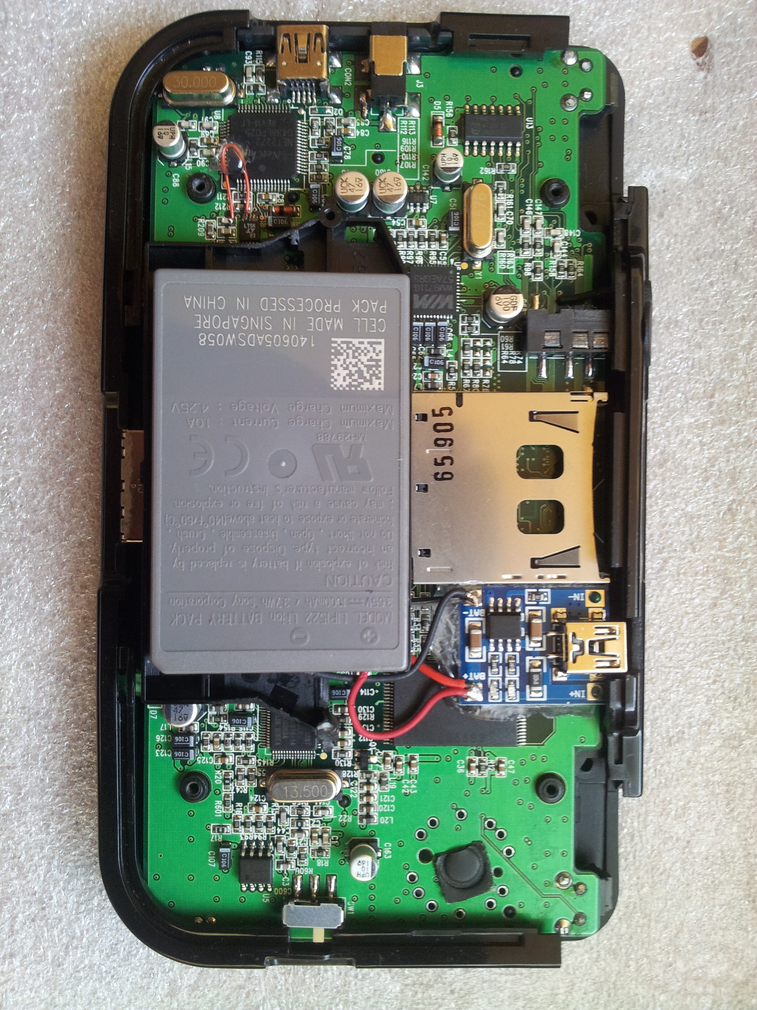

Wie dem auch sei, ich hab mir was einfallen lassen. Habe den LTC ersetzt und Pin 6 mal so gelassen, Pin 9 dann mit Kynar zum Kondensator verbunden.
Bei der Netzbuchse habe ich dann zu dem Via verbunden der scheinbar zum Lötpad mit gehörte, genau kann ich es nicht sagen da ich nirgends detailierte Bilder im Netz finde, aber ist eigentlich auch egal da ich diese nie nutzen werde und der Grund warum seht ihr unten.
Es ist nun eine Firmware v2.1 drauf mit notaz SDHC Patch ;)
Wollte eigentlich auf Firmware v4.1 , bin auch die einzelnen Firmwareschritte gegangen nur ab v3.1 wollte er nicht mehr ins Menu booten.
Bin dann wieder zurück auf v2.1 indem ich die Firmwaredaten auf root SD gemacht und Start+Select beim Einschalten des GP2X gedrückt hatte.
Habe einen TP4056 USB-Lion Lader mit einem Ps3 Controller Akku verbaut, hoffe es gefällt.
sry für die riesen Bilder, aber ich möchte euch Detail getreue Bilder präsentieren für evtl. Nachbau :)
