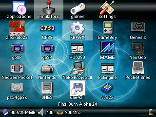

Mein Problem ist, dass Gmenu2x mir die Einträge z.B. bei Emulators nicht alphabetisch anzeigt, sondern in der Reihenfolge, wie ich die Links im Programm selbst erstellt habe.
Ich hätte es aber gern z.B. so
Gibts da einen Trick?
