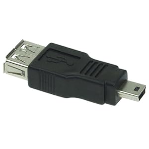

Alternativ, und ein bisschen Günstiger: Ein MiniUSB zu USB Adapter den man in den Port neben dem TV Out Kabel Port stecken kann, damit hat man dann einen vollständigen USB Port mit 1.1 und 2.0, zwar ist ein Powered Hub für viele Anwendungen besser, aber wenn man sachen benutzen will die wenig strom ziehen, oder unterwegs was mit 1.1 nutzen will wäre das die günstigere Lösung,
Ja, das hab ich auch geplant. Aber bei dem Adapter muss man wohl einiges beachten, er muss explizit die "On-the-Go-Funktion" unterstützen. Ich würde gern mal Berichte von Pandora Besitzern lesen, ob das dann auch wirklich funzt, also z.B. Maus einfach mit Adapter -ohne Hub- über den Mini USB angeschlossen. :)
Wieso On the Go Funktion?, Der Mini USB Port unterstützt doch USB 1 und 2,
Ich hab es aber noch nicht getestet (genau wie meinen USB zu PS2 Tastatur und Maus Adapter)
Es ist eine UBS On-the-go Buchse an der Pandora, da sollte der Adapter auch damit kompatibel sein damit er ein ungepowertes USB Gerät überhaupt erkennt. Ein simples USB A auf Mini Adapter das nur die Signale durch schleift wird meines Wissens nach nicht funktionieren. Aber du kannst es gern testen, ich würd gern wissen, welche Adapter gehen und welche nicht.

So ein Ding hab ich rumfliegen. Die Steckerform gleicht sich nicht mit dem Steckplatz, passt aber trotzdem rein und hat guten Halt. Es tut sich bloß nix. :-D

Ich habe die USB-Host-Funktion des Mini-USB-Ports bisher nicht ans Laufen gekriegt und ich habe explizit einen Kernel mit Unterstützung dafür übersetzt. Wenn hier jemand erfolgreich ein USB-Gerät am Mini-USB-Port betrieben hat, wäre ich über Informationen dankbar. Für mich sieht es so aus, als würde der besagte Port auch in der Host-Konfiguration keinen Strom bereitstellen.

Ich dachte eigendlich der Große USB Port ist der On The Go, der nur 2.0 Sachen machen kann, aber der kleine Miniusb geht mit allem..
Nein, der große USB-Anschluss ist ein gewöhnlicher USB-Host-Port (bei dem vergessen wurde intern einen USB-Hub vorzuschalten, so dass der nur USB2.0 unterstützt, da dem OMAP USB1.1-Controller fehlen - das ist zwar prinzipiell keine zulässige Konfiguration - USB2.0-Ports müssen auch USB1.1-Geräte unterstützen - lässt sich aber durch einen externen Hub umgehen).
USB On-the-Go bezeichnet USB-Ports die als USB-Client-Port realisiert sind (also die kleine Typ-AB-Buchse haben), sich aber mit Adapter auch als USB-Host nutzen lassen (bei entsprechender Konfiguration).
Das bedeutet also ich kann mit meinem tollen neuen Adapter doch nichts anfangen?, Ich wollte eigendlich damit + meinem USB 1.1 zu PS2 Tastaturadapter sowas wie eine große Tastatur an die Pandora hängen, wenn ich mal das TV Kabel habe,...
